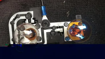

    Es betrifft das linke Schlusslicht: mir ist eben aufgefallen als ich gahalten habe zum ausladen und die Warnblinker eingeschaltet habe.
    Dann "blinkt" sozusagen das linke Schlusslicht leicht mit, Helga gibt aber noch keine Fehlermeldung aus.
    Liegt das an einem schlechten (Masse-) Kontakt oder was könnte das sein?
    Wie kann ich das am besten beheben?

    Da sind wahrscheinlich die Kontakte vom Stecker oxidiert. Da hilft wahrscheinlich nur ein neuer Stecker.

    Zitat von Stefan84
    Nun brauch ich auch mal einen Tip von Euch.
    Liegt das an einem schlechten (Masse-) Kontakt?
    Mit an Sicherheit grenzender Wahrscheinlichkeit.
    Mal die Kontakte der Rückleuchten kontrollieren ob etwas vergammelt ist.

    hatte das Problem auch Lösung war bei mir ein kleinen Plastikkeil zischen dem Blinkkontakt und Massekontakt am Birnenhalter Steckkontakten fertig erledigt.
    Bei mir war es auch angeschmolzen leicht.
    Lustig bei mir auch links ;) so hab ich 70€ gespart für hätte ein neuer gekostet Birnenhalter gibt es ja nicht einzeln leider.
    also schau mal bei dir nach :D

    Anscheinend ist die linke Seite nicht sehr stabil konstruiert. Ich hatte nämlich letztes Jahr auch links ein Problem wegen durchgebrannter Kontakte am Stecker

    Stecker des Kotflügel-Scheinwerfers hinten links
    1 Blinker
    2 Masse
    3 Nicht belegt
    4 Standlicht
    5 Bremslicht
    Stecker des Kotflügel-Scheinwerfers hinten rechts
    1 Standlicht
    2 Bremslicht
    3 Nicht belegt
    4 Masse
    5 Blinker
    Fällt dir was gegenüber rechts auf? ;)

    So habe jetzt mal nachgeschaut:
    Man erkennt es nur deutlich wenn die Warnblinker eingeschaltet sind, beim normalen blinken sieht man es nur schwach.
    Und es betrifft auch nur die äußere Leuchte im Kotflügel.
