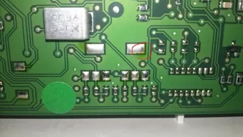

    Hallo !
    Nachdem ihr ja sicher in den anderen Threads gelesen habt, was für merkwürdige Probleme ich mit meiner Klimaanlage habe,
    habe ich euch nun mal 3 Fotos von Lötstellen in meinem Klimaautomatikbedienteil gemacht.
    es ist jeweils die vorder und rückseite des bedienteils sichtbar.
    viele Lötstellen haben beim bedienteil schon so einen gelblichen Ansatz.
    was hat das zu bedeuten? an bei einige Fotos wie sowas ungefähr aussieht.
    meine roten markierungskreise sind bisschen blass geworden, was die betroffenen Lötstellen angeht, sorry.

    Das ist Flussmittel vom Löten und völlig normal, hat nichts mit der Qualität der Lötstelle zu tun.
    • 28. April 2013 um 12:34
    Das funktioniert so auch nicht LagunaAut, wenn dann sieht man es nur live und nicht auf'm Bild.

    achso, okay :/
    dann brauch ich auf das wohl nicht achten.
    aber hab gesehen wie manche mini-lötstellen auf deren obersten punkt etwas angerauht sind bzw. es so aussieht, als ob sie minimal
    abgeschliffen worden sind.
    hat das was auszusagen?

    Hat alles nichts zu sagen.

    hmm, okay. dann werden wohl diese lötstellen auch in ordnung sein
    und mein klimabedienteil auch nicht defekt sein :thinking:
