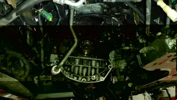

    Es hat sich ein bisschen was getan...
    Da meine Kupplung nun nach über 250.000 km anfing zu rutschen, musste eine neue her.
    Eine originale kam eher nicht in Frage, außerdem ist das Zweimassenschwungrad von Renault unheimlich teuer und verschleisst wieder ruckzuck.
    Also bekam mein Laguna jetzt eine Sachs Race Kupplung, LUK Zentralausrücker und ein Einmassenschwungrad von K-Tec Racing spendiert.
    Beides ist vom Megane 3 RS entliehen, passt aber auch beim Laguna mit dem 204 PS Turbo und PK6 Getriebe.
    Bei der Gelegenheit wurden auch direkt alle Simmerringe, die Ölwannendichtung und alle Flüssigkeiten gewechselt.

    Bin sehr gespannt. Sieht erstmal Klasse aus und die Teile an sich auch sehr hochwertig und leicht. Drücke die Daumen
    • 24. Mai 2015 um 18:55
    • #57
    Das stimmt Marcel, das EMS wiegt nur 5,8Kg - fast 50% weniger als das orig. ZMS. Auch die Kupplung wiegt insgesamt ca. 750g weniger. Damit sollte sich das Ansprechverhalten spürbar ändern - ob positiv oder negativ werd ich am Dienstag merken. :D

    Wusste gar nicht das ein EMS für den Laguna gibt das passt? Dann passt das doch auch an Ph1 Turbo?!
    • 24. Mai 2015 um 19:21
    • #59
    Wie gesagt, das EMS und die Kupplung von vom Megane 3 RS und offiziell nicht für den Laguna.
    Der Phase 1 Turbo mit 163 PS hat eine kleinere Kupplung - 230 mm gegenüber 240 mm beim 170/204 PS.

    vom Ansprechverhalten merkt man schon einen Unterschied 8)
    Man gewöhnt sich zu schnell daran :D
