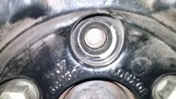

    Mir ist gerade bzw. heute Nachmittag beim Reifenwechsel etwas sehr blödes passiert :(
    Habe alle Reifen nach dem Ummontieren mit 12 kN zugezogen, also mit einem Drehmomentschlüssel.
    Bisher hat es mit 12 kN nie Probleme gegeben. Habe aber heute auf meine Luxor Sommerreifen die Radschrauben hergenommen, die einen beweglichen Konus ja haben.
    Jedoch sind diese ja gebraucht.
    Die meisten dieser Schrauben haben auf den übrigen Rädern superfest zugezogen und da passt alles.
    Rechts-Hinten weißt jedoch eine Schraube Symptome auf, dass sie sich noch durchdreht im Vergleich zu den anderen 4 Radschrauben dieses Reifens.
    Deshalb hab ich nicht weiter zugezogen was diese Schraube angeht, aber fest ist sie dennoch.
    Nur ist mir das Missgeschick beim Reifen Links-Vorne passiert. 4 Radschrauben dieses mit dem beweglichen Konus halten nun sehr fest und sind praktisch kaum mehr nachzuziehen.
    Nur dieses eine hat sich wie das zuvor beschrieben quasi mehr oder weniger durchgedreht bzw. solche Anzeichen waren da.
    Da wollt ich dann eben nochmals zudrehen und hop, ist die Schraube beim Gewinge abgebrochen und ein Teil des Gewindes ist drinnen stecken geblieben :(
    Was kann ich bzw. sollt ich nun tun, um das Probleme lösen zu können? Bitte um dringende Hilfe ! Da ich wohl so nicht viel herumfahren sollte oder?
    Die anderen Schrauben der restlichen 3 Reifen passen wie gesagt.
    Anbei Bilder von dem Vorfall.
    Lg

    Ohje, das ja echt gemein sowas:(. Naja normalerweise kannst gar nix weiter machen. EIgentlich muss die Schraube ausgebohrt werden und dann wird das Gewinde nochmal neu nachgescnitten, erst dann kannst ne Schraube wieder reinschrauben. Wenn das selbst kannst, dann müsstest das machen, aber ansonsten wird dir der Weg in die Garage leider nicht erspart bleiben:(. DIe machen das aber relativ flink.

    Also ich persönlich würde damit nciht meh fahren. Ähm, also eigentlich müsste das zu machen sein, ohne großen AUfwand. Bin ich jedenfalls der MEinung.
    Mein Tipp wäre: Alle Radmuttern gegen neue ausgetauscht. Dann bist du auf der sicheren Seite.
    • 13. April 2013 um 16:08
    Also das Problem kenne ich.
    Rad wieder runter sollte ja kein Problem sein. Dann mit der guten Zange einfach das Rest Gewinde raus drehen. Fertig.
    Radbolzen nehmen der ok ist und versuchen normal rein drehen. Geht es alles ok geht es schwer am besten nachschneiden.
    Ist normal kein großes Problem. Passiert Werkstätten auch.

    aber da ja die restlichen 4 schrauben gut bzw. sehr gut halte, werde ich mir keine großen sorgen machen.
    habe nächste woche am freitag einen werkstatt termin wegen bremsenwechsel. da werde ich das mitmachen lassen.
    denke und hoffe nun, dass bisdahin das rad auch quasi halten wird.
    ich werde mir dann aber sicherheitshalber eine neune satz schrauben besorgen oder so, damit ich zumindest diese schrauben ersetzen die solche anzeichen aufweisen, also die sich anfangen durchzudrehen bzw. kurz vor dem abreißen sind.

    Weil die anderen Schrauben vermutlich den gleichen Belastungen ausgesetzt waren und evtl. auch schon Schäden haben.
    Schrauben dieser Stärke scheren nicht einfach bei 120 Nm ab, die wurden schon mal deutlich fester angezogen - dadurch schwächt sich das Material enorm.
    Tausch also gleich alle Schrauben aus, sonst hast den Spass bald wieder. Schrauben kosten nicht die Welt, ca. 2,50-3,00€ Stk.

    Gibt auch so Schraubenausdreher für abgebrochene Schrauben, wenn die Zangenmetode nicht funktioniert. Hat mir schon oft das Leben gerettet. Siehe: http://www.mercateo.com/kw/schraubenau…nausdreher.html
    Aber ich würde lieber alle Schrauben austauschen. Vermutlich ist die Schraube, die den Anschein macht sich zu überdrehen, auch kurz davor abzubrechen. Am besten mit einem guten Schlagschrauber die Schrauben alle wieder raus drehen. Meine Erfahrungen mit Schlagschraubern, bestgerostete Schrauben und Muttern lassen sich damit zu 90% zerstörungsfrei ausdrehen. Von Hand sind mir da schon oft welche, beim raus drehen Abgebrochen
