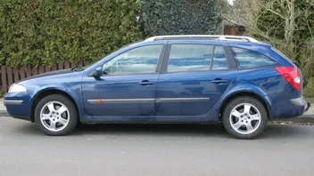

    Heute beim Wechsel meiner HA Lager hab ich die Monroe Federn mit den Weitec Distanzringen eingebaut.
    Die Monroe Federn haben im Vergleich eine dickere Windung als die original verbauten bei mir.
    Hier ist ein aktuelles Bild von der Seite (Sorry, Wagen nicht gewaschen  :whistling: )

    • 6. April 2013 um 18:48
    So, nun gewaschen und Sommerräder drauf
    Ciao & Gruss
    Marcus ...
    • 6. April 2013 um 18:53
    andere Hersteller nennen sowas schon SUV :vain:
    ne Spaß beiseite ...hast in ja ganz schön hochgekurbelt.... wenn ich da meinem Vergleich ;(
    • 6. April 2013 um 18:55
    Renault Laguna Allroad 4x4 :lol:
  • boyco69
    143
    • 7. April 2013 um 10:29
    Also ich hab aber nur hinten was gemacht, vorne war der ja schon so seitdem ich ihn hab.
    Gerade optisch könnte ich vorne ne kleine Tieferlegung gebrauchen, aber das werde ich erstmal abwarten und sehen wie sich das jetzt mit dem Bootstrailer verhält.
    Cool wäre natürlich ein echter 4x4 :D
    Ciao & Gruss
    Marcus ...
    • 7. April 2013 um 11:13
    Wow ist ja doch ganz schön hoch gekommen. Das ja krass.
    @music my soul: Er ist straffer, aber wenn du ihn belädst, dann geht auch auch hinten runter. ich merke das, seitdem ich die Federn drin habe sogar schon, wenn ich eine Person hinten sitzen habe. Da Federt das ganze Auto gleich ganz anders. Aber ich finds nicht schlimm:)
