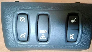

    Der Schalter für Helga ist der ganz links auf dem Bild.
    Hast du so einen gekauft?

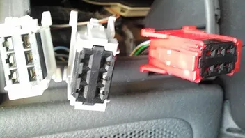

    hier mal einige Bilder von den Gegebenheiten: also Schaltereinheit vorn/hinten und vorhandene Stecker.
    Ich habe also ESP, Tempomat und eben den roten Stecker, auf den ich mir absolut keinen Reim machen kann :pillepalle:

    Hat jemand noch einen Vorschlag für den roten Stecker bei der Schaltergruppe (Bild oben) ? Für den Helga Schalter kann er ja nicht sein, ist ja eine ganz andere Pin-geometrie.

    Hast du eine PDC dran? Also Einparkhilfe? Habe zwar einen Phase 2 und leider keine Helga verbaut, aber an der Stelle wo der Helgaschalter sitzt, habe ich den Schalter um die PDC zu deaktivieren. Ich hatte ja den Schalter zum LED umbau raus, und könnte schwören, dass der Stecker rot war. Ist nur ein Tipp, weiß nicht ob das der Stecker bei dir ist. Helga werde ich mir auch noch einbauen, obwohl viele davon abraten.

    Ja, für einen PDC Schalter könnte es sein. Ich habe hinten PDC. Es ist gut möglich, dass bei vorn vorhandenem PDC dann auch ein Schalter zum Deaktivieren für vorn vorhanden wäre. Das kommt hin.
