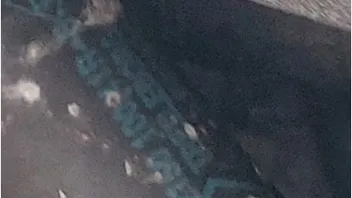

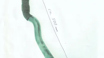

    Ich habe einen Marderbiss am meinem Laguna 3 Grandtour und bräuchte dringend den Kühlerschlauch (Teilenummer 215010041R), oder eines der baugleichen Ersatzteile von anderen Herstellern.
    • Metalcaucho: 98152
    • Fare SA / Fare-Co: 34948
    • Original Imperium: 223308
    • Cautex: 765212
    • Akron-Malò: 18494
      Ich habe schon diverse Renault Niederlassungen/Händler sowohl in Deutschland, als auch in Italien, Ukraine, England und Verwerter angerufen/angeschrieben und keiner hat den Schlauch vorrätig, noch ist er lieferbar. Kann so etwas wirklich sein?;( Hab auch schon bei Drittanbietern geschaut aber noch nichts passendes gefunden. Hat mir jemand einen Tipp wo ich noch fündig werden könnte?

    Vielen Dank für die Antwort. Nein, den Innendurchmesser habe ich leider nicht. Aber außen ist der Durchmesser ca. 35 mm. Es handelt sich um den oberen Schlauch.

    Eine wichtige Sache ist mir bei der Recherche allerdings aufgefallen: Einige TecDoc-basierte Händler ordnen Metalcaucho 98152 dem 3.0 dCi V9X zu, während mehrere Originalteilehändler Renault 215010041R ausdrücklich für den Laguna III 2.0 16V führen. Das ist ein typischer Katalogfehler bzw. eine widersprüchliche TecDoc-Zuordnung. Wenn 215010041R direkt auf deinem alten Schlauch steht oder Renault die Nummer anhand deiner VIN ermittelt hat, ist das entscheidend.
    Bei einem Marderbiss würde ich außerdem nicht zwangsläufig auf ein Neuteil warten. Wenn die beschädigte Stelle in einem einigermaßen geraden Schlauchabschnitt liegt, lässt sich so etwas fachgerecht und dauerhaft retten: beschädigtes Stück herausschneiden, einen passenden gerippten Kühlwasserschlauch-Verbinder aus Metall einsetzen und beidseitig mit guten Schlauchschellen sichern. Kein Isolierband, selbstverschweißendes Band oder Kleber als Dauerlösung. Bei einem Biss unmittelbar am Formbogen oder Schnellanschluss würde ich dagegen den kompletten Schlauch bzw. einen guten gebrauchten Schlauch verwenden.

    Ach sorry. Ich hatte doch die Antwort auf Deine Frage vergessen. Dieser Marder mochte mich nicht. Die Bisse sind genau im Bogen.
