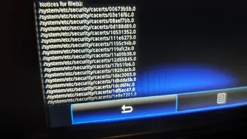

    ich habe dir jetzt mal ein paar Bilder gemacht. Beim Navigationssystem habe ich versucht, es zu starten, aber es springt direkt wieder zurück auf den Hauptbildschirm.

    Nach allem, was du beschrieben hast, glaube ich nicht, dass dein R-Link grundsätzlich "zu alt" für Android Auto ist. Ich vermute eher, dass die Firmware veraltet ist und zusätzlich ein Problem mit der Navigationssoftware vorliegt oder auch mit der MMC.
