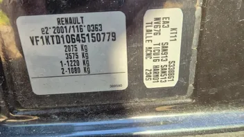

    Hi Micha,
    vielen Dank für deine schnelle Antwort.
    ich hab die Plakette gefunden.
    Fahrzeug:
    Renault Laguna III Grandtour, Bj. 2011
    2.0 dCi, 178 PS, Diesel
    6-Gang-Schalter
    HSN/TSN: 3333 / ARN
    VIN: VF1KTD10645150779
    Codes von der Plakette:
    KT11
    EA3
    SAN913
    SAN513
    S338861
    NV676
    TICUI6
    HARM01
    TLALLE
    ACNC
    Z34S
    Zusätzlich steht drauf:
    e2 2001/116 0363
    2075 kg
    3575 kg
    1-1220 kg
    2-1080 kg
    369590
    Ich hoffe das hilft herauszufinden, ob Standardfahrwerk oder Sportfahrwerk verbaut ist.
    Ich vermute, dass sich die Fahrwerke eventuell hauptsächlich über die Federn unterscheiden und die Dämpfer gleich sein könnten. Vielleicht kann das jemand mit Dialogys bestätigen?
    Farbmarkierungen an den Federn:
    rechts: grün, gelb
    links: grün, blauer Strich, gelb
    Die Nummern auf den Dämpfern kann ich leider schlecht lesen, die sind schon etwas rostig.

    Luigi,
    Die Angaben helfen tatsächlich deutlich weiter.
    Dein Laguna III Grandtour mit dem Typcode KT11 ist ein Laguna III Phase 2 Grandtour. Der Code EA3 ist dabei interessant, denn er gehört zu den Ausstattungs-/Technikcodes, die Renault intern verwendet. Leider ist er allein noch kein eindeutiger Hinweis auf ein Sportfahrwerk.
    Was mir jedoch auffällt:
    • 2.0 dCi 178 PS
    • 6-Gang-Schalter
    • Grandtour
    • Vorderachslast 1220 kg
    • Hinterachslast 1080 kg
    • keine GT- oder 4Control-Kennung in den von dir genannten Codes
    Das spricht zunächst eher für das normale Komfortfahrwerk als für das werkseitige Sportfahrwerk.
    Die Federmarkierungen sind der wichtigere Hinweis
    Du schreibst:
    • rechts: Grün + Gelb
    • links: Grün + Blau + Gelb
    Bei Renault kennzeichnen die Farbpunkte die Federklasse.
    Dass links und rechts leicht unterschiedliche Markierungen vorhanden sind, ist nicht ungewöhnlich. Oft wird ein zusätzlicher Kontrollstrich aufgebracht.
    Interessant ist eher, dass die Federn offenbar keine besonders seltene GT-/Sportfahrwerks-Kennung tragen. Bei den GT-Modellen und manchen Initiale-Versionen finden sich häufig andere Federkennungen und teilweise andere Dämpferabstimmungen.

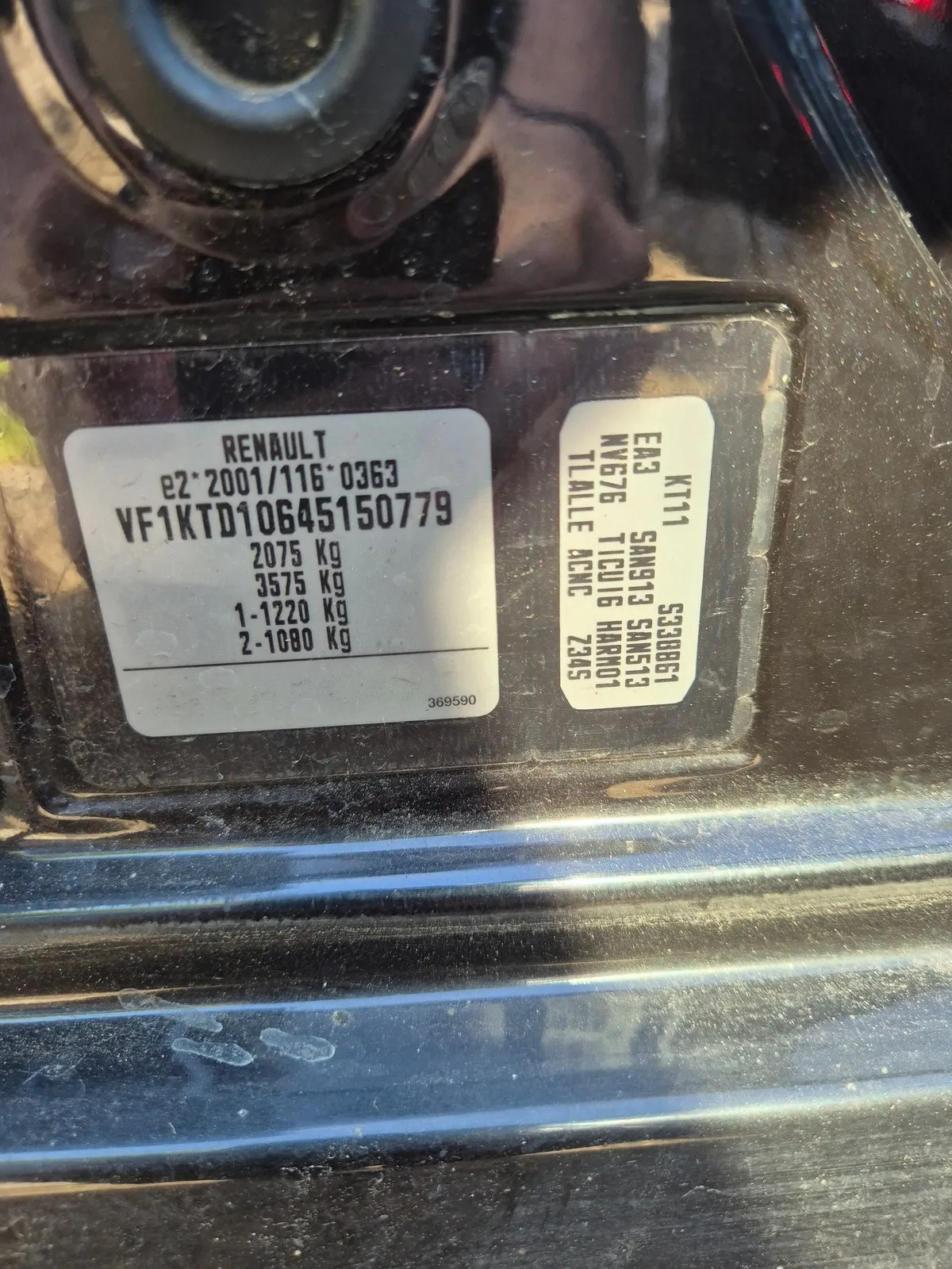

    Hi Micha,
    kleine Korrektur: Es ist tatsächlich ein Laguna III Grandtour GT mit 4Control. Das hatte ich nicht deutlich genug dazugeschrieben.
    Die OVAL-/Typplakette habe ich gefunden, Foto hänge ich an. Darauf stehen u. a.:
    KT11
    EA3
    SAN913
    SAN513
    S338861
    NV676
    TICUI6
    HARM01
    TLALLE
    ACNC
    Z34S
    Ich messe später noch auf ebener Fläche den Abstand Radmitte bis Unterkante Kotflügel vorne und hinten und gebe die Werte durch.
    Die Frage bleibt für mich: Welche Federn und Stoßdämpfer gehören bei GT/4Control laut Dialogys genau rein?

    Luigi,
    Danke für das Foto. Die Plakette bestätigt die Daten, liefert aber leider keinen zusätzlichen Fahrwerkscode, der eindeutig auf ein Sportfahrwerk hindeutet.
    Interessant sind jedoch zwei Dinge:
    • KT11 = Laguna III Grandtour
    • ACNC = Klimaanlage automatisch, nichts Fahrwerksrelevantes
    • TLALLE = Innenausstattungscode
    • NV676 = Lackcode (schwarz)
    • TIGUI6, HARM01, SAN913, SAN513 sind Ausstattungs-/Produktionscodes
    Normalerweise würde bei einem GT oder einer besonderen Fahrwerksvariante irgendwo ein entsprechender Ausstattungscode auftauchen. Auf deiner Plakette sehe ich nichts, was direkt auf ein GT-Fahrwerk oder Sportfahrwerk schließen lässt.
    Was mir noch auffällt
    Dein Fahrzeug hat:
    • 1220 kg Vorderachslast
    • 1080 kg Hinterachslast
    • 2.0 dCi 178 PS
    • Grandtour
    Das entspricht ziemlich genau den Daten, für die die meisten Teilekataloge die Standardfahrwerks-Variante listen.
    Die Federmarkierungen sprechen ebenfalls dafür
    Grün/Gelb bzw. Grün/Blau/Gelb sind Renault-Federklassifizierungen. Bei den Laguna III mit werkseitigem Sportfahrwerk findet man häufig andere Federkombinationen und teilweise niedrigere Sollhöhen.

    Hi Micha,
    danke dir.
    Nur nochmal zur Info: Es ist wirklich ein Laguna III Grandtour GT mit 4Control. Auf der Plakette scheint das zwar nicht eindeutig codiert zu sein, aber das Auto hat 4Control.
    Ich habe jetzt mal grob gemessen:
    Radmitte bis Kotflügelkante: ca. 38–38,5 cm
    Ich messe später nochmal alle vier Seiten einzeln genauer nach.
    Ich suche am Ende die richtigen Teile für GT/4Control, also Federn und Dämpfer, ggf. auch Puffer/Domlager, falls die anders sind. Ich will nur vermeiden, dass ich Standardteile bestelle, wenn beim GT/4Control doch andere Teile rein müssen.

    Luigi,
    bei Renault Laguna III bedeutet:
    • GT = eigene Fahrwerksabstimmung
    • 4Control = immer GT-Fahrwerk
    • andere Federn als die normalen Laguna-Modelle
    • teilweise andere Dämpferkennlinien
    • andere Anschlagpuffer je nach Achse und Baujahr
    Die 38–38,5 cm von Radmitte bis Kotflügelkante passen übrigens durchaus zu einem GT-Fahrwerk. Ein normaler Grandtour liegt meist etwas höher.
    Warum die VIN-Plakette nicht geholfen hat
    Renault hat auf diesen Plaketten oft nicht explizit "GT" oder "4Control" vermerkt. Der sichere Nachweis ist letztlich das Fahrzeug selbst:
    • Hinterräder lenken mit → 4Control vorhanden
    • GT-Schriftzug im Kombiinstrument bzw. an den Sitzen
    • Fahrmodus-/Lenkungssteuergerät für 4Control vorhanden
