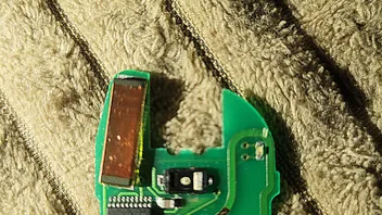

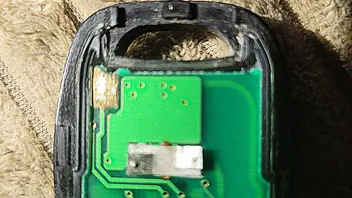

    Erst mal Danke für die Ausführliche Antwort Micha :) , Es ist Funk verbaut am dachhimmel also keine runde Kuppel, Innen per Taster schließt öffnet problemlos, werde mich nochmal hinsetzen und die Punkte von dir durchgehen Schlüssel Taste Durchgang prüfen und Quarz nochmal prüfen aus bzw anlöten und die Beine (pins) vom Chip nachlöten heute bereits getan led bei Betätigung war viel besser als vorher (bei jedem Tastendruck leuchtet die LED) war vorher nicht so.

    Auch beim zweit Schlüssel blinkt es zweimal dann ist es aus. Der Taster im zweitschlüssel sieht neu aus.
