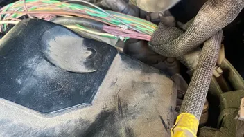

    Weißt du welches das R1 Relais ist, also wo genau? Den Kasten habe ich bereits offen, weil ich wirklich jede Sicherung im Motorraum und Fahrerfussraum rausgezogen habe und einzeln gemessen habe.
    Gruß.
    91
    1.034
    • 5. März 2026 um 09:07
    Markus,
    wenn du vor dem Fahrzeug stehst, ist es der Motorraum-Sicherungskasten rechts; laut Anleitung kommt man an die vollständige Motorraumbelegung erst, wenn man den Kasten nach Lösen der Befestigungen kippt/umdreht. Wenn du das noch nicht gemacht hast, hast du sehr wahrscheinlich noch nicht alle Relais gesehen.
    Was ich dir deshalb konkret rate:
    1. Nicht nur den Deckel abnehmen
      sondern den ganzen Motorraumkasten freilegen.
    2. Kühlmittelbehälter lösen/wegsetzen, falls er den Zugang blockiert.
    3. Vier Schrauben am Sicherungskasten lösen.
    4. Kasten umdrehen
      und dort nach dem Relaisfeld suchen. Genau dort sollte R1 sitzen, sofern dein Kasten dieser Master-III/X62-Belegung entspricht.
    5. Fuse 19 parallel nochmals messen:
      • Eingang der Sicherung
      • Ausgang der Sicherung
      • jeweils bei Zündung ein und beim Starten
        Denn selbst wenn R1 vorhanden ist, kann auch der Fehler vor R1 oder an dessen Ansteuerung liegen.
        R1 ist nicht einfach “das erste Relais oben links”, sondern Teil der Motorraum-Relaisebene, die man oft erst nach dem Umdrehen des Kastens sieht.

    Wir finden das einfach nicht. Hat jemand eine Idee?

    Vielen Dank. Auto springt an. Ein unbekannter Fehler im Motorsteuergerät.
    03809621 unbekannter Fehler.
    Abgassystem prüfen steht im Display.
    Kennt das jemand?

    Fehler war eine Sicherung. Die aber mehr oder weniger ganz unten in dem Sicherungskasten im Motorraum ganz unten mehr oder weniger lose unten gelegen. War garnicht so einfach zu finden. Haben den Tip mit der fliegenden Sicherung von Renault bekommen.
