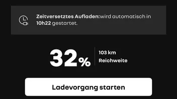

    ich nutze die Renault-App für meinen Megane E-Tech und habe die verzögerte Ladeplanung eingestellt. Dabei kann man eine Uhrzeit angeben, z. B. „Fertig um 6 Uhr“.
    Für mich bedeutet „Fertig um 6 Uhr“, dass der Akku bis 6 Uhr auf das eingestellte Limit (z. B. 80 %) geladen ist.
    Wenn ich aber auf die Hauptseite der App gehe, steht dort, dass das zeitversetzte Aufladen in X Stunden gestartet wird. Hochgerechnet entspricht das exakt der Uhrzeit, die ich vorher als „Fertig um 6 Uhr“ eingegeben habe.
    Jetzt bin ich unsicher:
    • Beginnt das Auto erst um 6 Uhr zu laden?
    • Oder ist der Akku um 6 Uhr fertig geladen, wie ich vermute?
    Ich habe dazu schon mehrere KIs befragt. Die Antworten deuten darauf hin, dass es sich um einen Übersetzungs- oder UX-Fehler handelt und eigentlich gemeint ist: du willst um 6 Uhr abfahrbereit sein → der Akku ist dann um 6 Uhr fertig geladen.
    Mich macht die Darstellung aber nach wie vor stutzig. Hat hier jemand erfahrungswerte aus der App oder kann bestätigen, wie es tatsächlich funktioniert?

  • Maximus
    • 17. Februar 2026 um 16:24
    Hallo Micha,
    vielen Dank für deine klare Rückmeldung! Du hast den Nagel auf den Kopf getroffen.
    Ich habe es heute Morgen unfreiwillig getestet: Ich hatte „Fertig um 06:00“ eingestellt. Als ich um 05:31 Uhr in die App schaute, stand dort tatsächlich: „wird automatisch in 0h 27 gestartet“. Das bestätigt deine Vermutung zu 100 %, das Auto hätte also punkt 06:00 Uhr erst angefangen zu laden. Bei 32 % Restakku und einem Ziel von 80 % wäre ich also mit einem fast leeren Auto losgefahren.
    Es ist wirklich ein Witz, dass Renault das so programmiert bzw. übersetzt hat. „Fertig um“ zu schreiben, wenn eigentlich „Start um“ gemeint ist, macht die ganze Funktion völlig unbrauchbar, wenn man nicht jeden Abend mit dem Taschenrechner die Ladezeit selbst ausrechnen will (da der Akkustand beim Abstellen ja nie identisch ist).
    Ich werde jetzt wohl oder übel auf die feste „Ladeplanung“ (Zeitfenster) ausweichen, damit das Auto einfach nachts in einem großen Zeitfenster bis zum 80 % Limit lädt. Das Rechnen jedes Mal neu zu starten ist mir bei einem modernen E-Auto ehrlich gesagt zu dumm.
