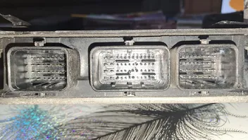

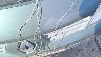

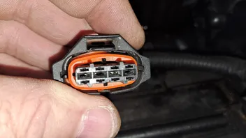

    Hallo leute bin neu hier ich habe einen scenic 2 1.5 dci aus 2004 mit 101 ps und 280.000 km alle sensoren die es gibt sind mal alle neu nun zum problem ich kann morgens starten ohne probleme wen ich paar km fahre ihm abstelle kann ich wieder starten ohne probleme und zwar so lange das die temperatur nicht raufgeht dan startet er nicht mehr ausser man schiebt ihm an ich habe nur festgestellt das die ansaugluft -50 c anzeigt habe 3 sensoren probiert auch einen originalen es bleibt gleich aber fahren tut er ohne probleme ausser man gibt mehr gas dan steht einspritzung defekt bzw stop und prüfen ist aber sofort wieder weg wen ich vom gas gehe und wenig leistung wen es aufscheint motor läuft rund danke für hilfreiche antworten .

    Danke für die antwort ich habe den 4 pol raildrucksensor und kraftstoffregelventil glühstift glühzeitsteuergerät nockenwellensensor kurbelwellensensor kühlmittel temp sensor kraftstoffverteiler schlauch zum turbo richtung luftfilter neu lmm auch neu

    Aber was ich nicht verstehen kann warum funktioniert dan alles beim kaltstart dan müsste die einspritzung ja auch defekt sein und motor nicht starten aja und dieselfilter ist auch neu

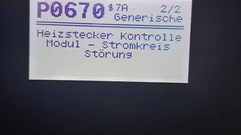

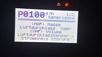

    Fehler ist nur mehr map sensor die anderen hatte er alle vor dem tausch diverser teileUnhappy_Smiley

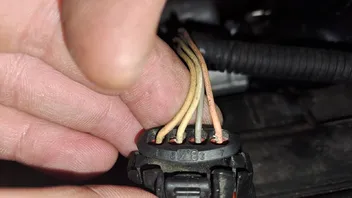

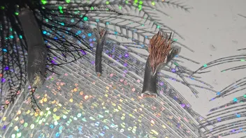

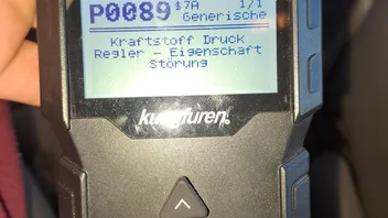

    Hallo auf die 2 mittleren kabel habe ich strom 1x 4.23 und 1x 5.20 sollte nicht noch ein 3tes auch saft haben lg

    Das is der stecker vom map sensor

    Ja genau pin 2 u 3 haben strom bei 1 und 4 ist nix gehört das so oder sollte noch einer strom haben

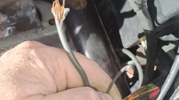

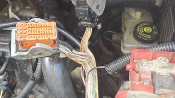

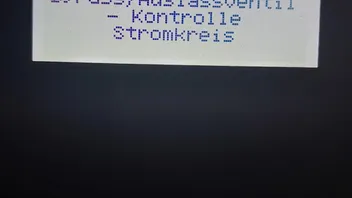

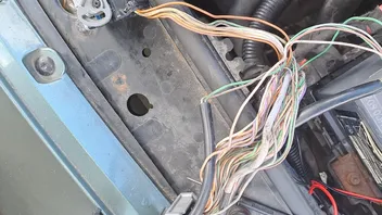

    Hallo habe jetzt alles gemacht kabel geprüft usw startet immer noch nicht wen er warm ist aber ich habe etwas gefunden neben den glühzeitsteuergerät sind 2 massekabel angeschraubt 1x dünn 1x mittel habe festgestellt das die kabel schwarz innen sind ich denke die sind kaputt liebe grüsse
