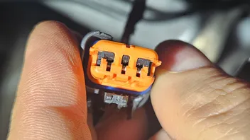

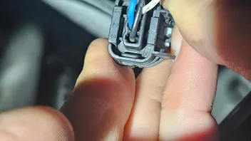

    Wenn du magst: Mach ein Foto vom defekten Stecker (Front + Seite, so dass man Form/Schlüsselung sieht) oder schreib die eingegossene Hersteller-/Steckernummer (steht oft direkt am Kunststoff). Dann kann ich dir sehr wahrscheinlich den exakten Stecker/Rep.-Leitungstyp eingrenzen (und wonach du suchen/bestellen musst).

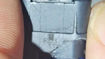

    • 7. Februar 2026 um 16:25
    ... Mehr ist von der Nummer leider nicht mehr sichtbar.
