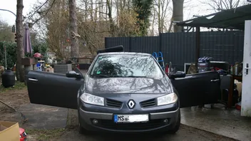

    Ich bin neu hier .
    ich habe mir vor 1 Woche einen Megane cc gekauft und mußte feststellen das ich noch nie ein auto mit soviel elektrischen fehlern hatte,angefangen mit Blinker vorne links aber die birne war garnicht kaputt ,Scheinwerfer vorne rechts H7 Birne getauscht und 2tage später war wieder das licht aus, Fensterheber hinten beide tot,dafür leuchtet die Airbaglampe immer .Ich schätze das ich da noch allerhand investieren darf

  • nomade
    • 7. Februar 2026 um 21:19
    vorhernachher
    So habe ich das kontaktproblem bei den Scheinwerfern und Blinker gelöst .
    Bei den hinteren Scheiben waren die züge gerissen...aber die reparatursätze sind
    mit 20€ ja nicht so teuer aber ganz schöne fummelei .
