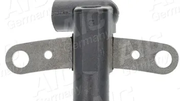

    🎯 Hauptverdächtiger Nr. 1
    Kurbelwellensensor (OT-Geber)
    Beim Clio II eine absolute Schwachstelle.
    Typische Ursachen:
    • Sensor intern defekt
    • Metallabrieb am Sensorkopf
    • Stecker oxidiert
    • Kabelbruch direkt am Sensor
    • Abstand zum Schwungrad minimal verstellt

    1️⃣ Sensor ausbauen & reinigen
    • Bremsenreiniger
    • Sensorkopf sauber
    • Zahnkranz im Getriebe ansehen (falls sichtbar)
    ⚠️ Wenn Metallspäne dran hängen → Sensor ersetzen
    2️⃣ Widerstand messen
    Je nach Motor:
    • ca. 200–300 Ω (induktiv)
    • Oder kein Widerstand messbar (Hall-Sensor → nur Versorgung messbar)
    ➡ Unplausible Werte = tauschen

    ➡ Kurbelwellensensor NEU
    • Kein Billigteil
    • Bosch / Valeo / Renault
    • Kostet wenig, spart Nerven
    90 % der Clio-II-Startprobleme mit DF017 sind damit erledigt.

    Hi wollte mich mal melden. Also am Sensor hingen Metallspähnchen drann. Hab einen guten bei Autodoc gekauft von Meyle
