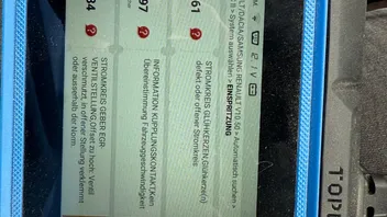

    Hallo ich bin neu hier und stehe vor einem Problem mit meinem Trafic.
    Ich habe eine Trafic 2 aus dem Jahre 2005 und 99kw also 2,5l Motor.
    Ich hab schon seit längerem die Fehlermeldung: DF 061 diese bedeutet ja das etwas mit der glüheinheit nicht stimmt, das( Steuergerät) oder wie es heist hab ich schon ersetzt genauso wie die glühkerzen jedoch steht er immer an und kommt nach erneutem Zündung einschalten wieder.
    Zudem hatte ich die Meldung DF 084 anstehen. Das ist ja das egr das hab ich ersetzt dann war es auch erst mal gut nach ein zirka 400km war die Meldung wieder da, Mus ich das irgendwie noch anlernen also die Position des Ventils ? Zirka gleichzeitig war noch die Meldung DF097 da welche ich nicht zuordnen kann.
    Kann mir da jemand weiterhelfen?
    Und danke schon mal für eure Hilfe und Grüße

    Danke KaiWger für das Bild – das hilft weiter. Hier eine genauere Einschätzung deiner Fehlermeldungen:
    📋 Diagnose basierend auf dem Bild (TOPDON-Scanner):
    🔴 DF084 – Stromkreis EGR-Ventil
    Text: „Stromkreis EGR-Ventil (Luftmenge außerhalb der Norm, Ventil versperrt in einer Stellung verklemmt oder ausgesteckt)“
    ➡️ Ursachen:
    • EGR-Ventil hängt oder bleibt mechanisch offen/geschlossen
    • Ansteuerung unterbrochen (Stecker locker, Kabelbruch)
    • Nachbauventil nicht korrekt kompatibel mit ECU
    • Kein oder fehlerhaftes Anlernen nach Einbau
    ➡️ Empfohlene Schritte:
    • Zündung mind. 20 Sekunden einschalten, Motor nicht starten → EGR kann sich kalibrieren
    • Prüfen, ob EGR-Stecker richtig sitzt (sowohl Kontakt als auch Rastung!)
    • Wenn möglich: Originalteil oder Marken-EGR (z. B. Pierburg) verbauen
    • Falls vorhanden: Ansaugtrakt auf Verkokung prüfen
    🔴 DF061 – Stromkreis Glühkerzensteuerung
    Text: „Stromkreis Glühkerzensteuerung (defekter Stromkreis)“
    ➡️ Ursachen:
    • Glühkerzen nicht richtig angeschlossen oder unterschiedliche Widerstände
    • Kabelbaum defekt (z. B. Masseschluss oder Unterbrechung)
    • Glühzeitsteuergerät trotz Austausch defekt oder nicht korrekt verbunden
    • Falsches Steuergerät (z. B. anderer Renault verbaut)
    ➡️ Testempfehlung:
    • Jede Glühkerze einzeln mit Multimeter prüfen → ca. 0,5–1 Ohm
    • Prüfen, ob am Stecker zur Glühkerze Spannung beim Kaltstart anliegt
    • Sicherung und Relais prüfen (oft im Motorraum-Sicherungskasten)
    🟡 DF097 – Information Kupplungskontakt
    Text: „Kein Zusammenhang mit Fahrzeuggeschwindigkeit“
    ➡️ Das ist KEIN schwerwiegender Fehler.
    ➡️ Bedeutet meist: Kupplungsschalter defekt oder nicht korrekt angeschlossen
    Folgen:
    • Tempomat funktioniert evtl. nicht
    • EGR kann bei manchen Fahrzeugen in Teillast anders geregelt werden (weil Kupplungsstatus unklar)
    • Bei manchen Renaults wird die EGR-Schaltung beim Schaltvorgang reduziert → wenn Kupplung nicht erkannt wird, kann es zu Fehlfunktionen oder Mehrbelastung kommen
    ➡️ Maßnahme:
    • Kupplungsschalter (oberhalb des Pedals) prüfen oder erneuern
    • Mit Diagnosetool testen: Status "Kupplung getreten" ändern sich, wenn du trittst?
    ✅ Zusammenfassung To-Do (Priorität):
    PrioritätFehlercodeMaßnahme
    🔴 HochDF061Glühkerzen einzeln messen, Kabelbaum prüfen, Spannung am Glühsteuergerät testen
    🔴 HochDF084EGR-Stecker prüfen, evtl. Originalteil verbauen, Anlernen mit Zündung 20 Sek.
    🟡 MittelDF097Kupplungsschalter testen/ersetzen, keine Hauptursache aber evtl. Nebenwirkung

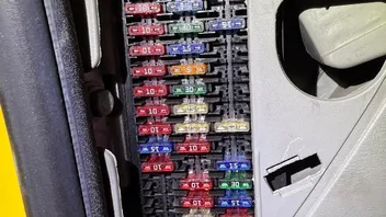

    Kann ich morgen gerne machen auf jedenfall hat meiner Klima wenn das schon Ausschluss Kriterium genug ist .
  • KaiWger
    • 5. August 2025 um 22:38
      • 701,54 kB
    722
    • 5. August 2025 um 22:39
    Perfekt – dass dein Trafic Klimaanlage hat, ist ein sehr entscheidender Hinweis! Das schließt tatsächlich einige Varianten aus und grenzt die Steuerung deutlich ein:
    🔍 Trafic 2 mit Klima (2.5 dCi, 2005, 99 kW)
    Wenn dein Trafic ab Werk mit Klimaanlage ausgestattet ist, dann ist:
    ✅ Fakt:
    ➤ Die Intervallsteuerung der Scheibenwischer ist NICHT über ein separates Relais realisiert, sondern komplett über das UCH-Modul gesteuert.
    🧠 Erklärung: Warum?
    Die Fahrzeuge mit Klima haben ab Werk das erweiterte UCH-Modul, welches:
    • Die Gebläsesteuerung, Klima, Licht, Zentralverriegelung UND
    • die gesamte Scheibenwischerlogik (inkl. Intervall) übernimmt
    👉 Das bedeutet:
    • Kein klassisches Wischerrelais
    • Kein „einfaches“ Tauschen eines Relais möglich
    • Das „Klicken“, das du hörst, kommt aus dem UCH selbst, nicht von einem externen Relais
    🛠️ Was kannst du tun?
    ✅ 1. Sichtprüfung & Massepunkte
    • Stecker vom Wischermotor prüfen (Windlauf abbauen)
    • Massepunkt am Karosserieblech neben dem Motor reinigen
    • Sicherungen (vor allem F11, F12, F14 im Innenraumkasten) auf Korrosion oder Wackler prüfen
    ✅ 2. Spannung am Wischermotor prüfen
    • Wenn Stufe 1+2 gehen, aber Intervall nicht, dann:
      • Motor ok
      • Signal fehlt → UCH gibt evtl. kein Intervallsignal aus
    ➡️ Multimeter oder Prüflampe an den Stecker des Wischermotors anschließen
    → Bei Intervallbetrieb muss alle paar Sekunden kurz Spannung anliegen
    🧰 Wenn du wirklich das UCH tauschen willst
    Du brauchst:
    • Dasselbe UCH mit gleicher Teilenummer (steht auf Aufkleber, z. B. S1184003 oder ähnliches)
    • Einen Codierservice oder Renault Clip zum Anlernen (wegen Wegfahrsperre!)
    Alternativen:
    • UCH klonen lassen (EEPROM/Flash 1:1 übertragen → machen viele Elektronikdienstleister)
    • Gebrauchtteil vom gleichen Trafic (identische Ausstattung, Klima, Motor)
    💡 Empfehlung (günstig & effektiv):
    Bevor du ans UCH gehst:
    1. Spannung am Wischermotor prüfen bei Intervallbetrieb
    2. Alle Masseverbindungen checken
    3. UCH-Stecker abziehen und Pins kontrollieren (grün, korrodiert?)
    4. Fehler mit Renault Clip oder Delphi/Autocom auslesen – dort steht z. B. "Intervallausgang fehlerhaft" oder "Wischerparkstellung unplausibel"
    Wenn du magst, kann ich dir sagen:
    • Welche Pins am Wischermotor für Intervall sind
    • Oder wie man das UCH ohne Renault Clip testet
    Schick mir dafür einfach ein Bild vom Wischermotor-Stecker oder vom Aufkleber des UCH (links unten im Armaturenbrett bei den Sicherungen).
    Dann bekommst du 100 % konkrete Infos für deinen Fall.

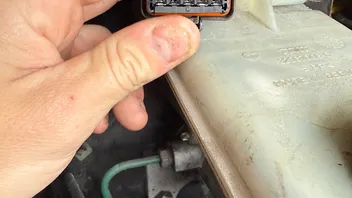

    Das müsste der Stecker vom Wischer Motor sein.
    Und die glühkerzen sind alle eher an der oberen Grenze.
      • 439,07 kB
      • 350,66 kB
    722
    • 6. August 2025 um 18:58
    🔌 Steckerbelegung Scheibenwischermotor (Trafic 2 mit Klima, ab 2005)
    Dein Stecker hat 7 Pins. In der Regel sind bei diesem Typ die wichtigsten wie folgt belegt (Renault verwendet meist Valeo oder Bosch Motoren):
    PinFunktionHinweis
    1MasseDauerhaft Masse an Karosserie
    2+12V (Zündung)Nur bei Zündung an
    3Wischer-Stufe 1Niedrige Geschwindigkeit
    4Wischer-Stufe 2Hohe Geschwindigkeit
    5Intervallsignal (Impuls)Alle paar Sek. 12V (vom UCH)
    6Parkstellung (Rückmeldung)Signal vom Motor an UCH
    7Nicht belegt / evtl. LinBusJe nach Ausstattung
    ⚠️ Achtung: Farben und Belegung können leicht abweichen. Deshalb:
    → Spannung messen, nicht blind drauf verlassen!
    🔧 Was du jetzt tun kannst:
    ✅ 1. Test Intervallsignal am Stecker (Pin 5)
    • Zündung AN, Wischerhebel auf „Intervall“ stellen
    • Mit Prüflampe oder Multimeter Pin 5 gegen Masse messen
    • Erwartung: alle paar Sekunden kurz 12V
    ➡️ Falls kein Signal: UCH sendet nix → wahrscheinlich defekt
    ➡️ Falls Signal da, aber Wischer bewegt sich nicht: Motor defekt oder mechanisch blockiert

    Ich denke mal es kommt Nix an was mir gerade wieder aufgefallen ist wenn ich ihn Laugen habe und dann auf Intervall gehe bleibt er mitten drin wo er grade ist stehen und ich habe nur 5 Pins
    722
    • 6. August 2025 um 19:23
    Ok, das Verhalten – dass der Wischer bei Intervall einfach mitten stehen bleibt – ist ein klarer Hinweis, dass kein Intervallsignal ankommt und/oder der Wischer keine Parkstellungserkennung bekommt. Dass du nur 5 Pins hast, bestätigt, dass dein Wischermotor die Grundversion mit vereinfachter Steuerung hat – trotzdem übernimmt das UCH (bei Klima!) das komplette Intervallsystem.
    🔍 Was bedeutet das konkret?
    Wenn bei Intervall:
    • der Motor kurz zuckt oder losläuft
    • aber nicht durchläuft
    • und einfach stehen bleibt
    → dann kommt kein wiederkehrendes Signal an den Motor
    → UND: Die Parkstellung wird nicht korrekt erkannt oder nicht richtig vom UCH ausgewertet
    🧠 Erklärung: Wie das System funktioniert
    1. UCH gibt Impuls (ca. 12V) über Intervallleitung (z. B. Pin 5 bei 7-poligen Steckern)
    2. Wischermotor läuft los, dreht bis zur sogenannten Parkstellung
    3. Wischermotor gibt Rückmeldung (z. B. über internen Schaltkontakt oder extra Leitung)
    4. UCH erkennt: Wischer ist „geparkt“ → wartet den nächsten Impuls ab
    Wenn Schritt 3 fehlt oder das UCH den Rückmeldewert nicht erkennt → bleibt der Wischer irgendwo stehen.
    🔧 Was du tun kannst:
    ✅ 1. Pinbelegung prüfen (bei 5-poligem Stecker)
    Wahrscheinlich wie folgt belegt:
    PinFunktion
    1Masse
    2Zündung +12V
    3Stufe 1 (Dauer + bei Stufe 1)
    4Stufe 2 (Dauer + bei Stufe 2)
    5Intervallsignal (gepulst) oder Parkstellung (je nach Version)
    ➡️ Die genaue Belegung kannst du mit einem Multimeter & Helfer testen:
    • Zündung an
    • Stecker aufgesteckt lassen (Messspitzen von hinten in Leitung einführen)
    • Hebel auf Intervall
    • Pin für Pin durchmessen, ob alle paar Sekunden 12V auftauchen
    ✅ 2. Wischermotor auf Masse und Spannungsversorgung prüfen
    • Motorgehäuse muss sichere Masse haben
    • Zündungsplus muss ankommen
    • Wenn auf Stufe 1 und 2 alles läuft → Motor okay
    ✅ 3. Stecker & Kabelbaum checken
    • Wackler oder Grünspan am Stecker → Signal kommt nicht zuverlässig durch
    • Leichte Korrosion reicht aus, dass Intervallsignal nicht auslöst
    🧰 Fazit: Wahrscheinlichste Ursache
    Das UCH gibt kein korrektes Intervallsignal aus – oder erkennt die Parkstellung nicht (defekt intern oder schlechtes Signal vom Wischermotor).
    → Gerade bei Fahrzeugen mit Klima ist das ein bekanntes Problem, weil alles durch das UCH läuft.
