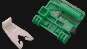

    bei meinem 2002er Laguna 2 Grandtour funktionierte seit 5 Tagen ebenfalls der linke, hintere Fensterheber nicht mehr. Der Motor jedoch sprang dauerhaft an, sowohl up und down. Das Fenster bewegte sich jedoch keinen cm mehr. Bei Fahrt fiel das Fenster dann kontinuierlich nach unten.
    Habe sodann heute die Tür Verkleidung demontiert und kann sagen, daß entgegen der Tipps von Nordinvent kein Seilzug verbaut ist, sondern eine Spirale die mit dem Fenster - Mitnehmer verbunden ist. Genau hier lag auch das Problem, der Fehler war schnell gefunden : Der aus Plastik gefertigte Mitnehmer in dem die Spirale steckt, war defekt die Spiralenhalterung war abgerissen - siehe Foto. Zum Glück hatte ich noch ein passendes Ersatzteil auf Lager, jetzt funzt der Fensterheber wieder wie er soll.
    Du wirst um eine Demontage der Türverkleidung leider nicht herumkommen..
