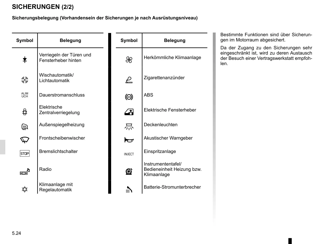

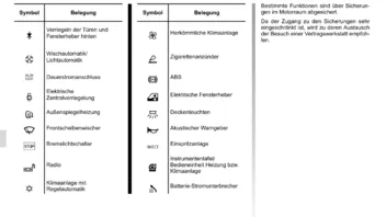

    An einem gebrauchen renaut modus quält sich meine Familie, weil die Batterie immer leer ist. also vermerkt eine neue Batterie zu kaufen. bevor geld vom Konto geht, erstmal alles prüfen, Zeit ist da. Batterie ausgebaut. ich habe viel in meinem Leben erlebt, mehr Leid als Freud und kenne den Unterschied zwischen Batterien die man nur aufladen braucht und Schrott, der ins Ausland soll, um Blei von Säure ohne Schutzmaske zu trennen. Aber als ich diese Batterie mit den Maßen 242 x 175 x 175 mm auflud, dauerte es bei mir über 12 stunden, bis sie voll aufgeladen war von unter 12 V auf 14,4 V glaub ich war das. sowas hatte ich nie, dermaßen tiefentladene starterbatterie, die wir immer wieder mit Starthilfe mal durch den Suzuki Baleno Kombi Bj. 1997, hatte die besten Jahre hinter sich und da musste ich etwas Gas geben, mal durch den super starken Citroën (ë!) berlingo, Diesel, klassisch stark, da sprang der Renault Modus Bj. 2006 sofort an.
    dieses Forum habe ich zufällig für die Suche einer Lösung zu meinem Problem gefunden, weil es sehr weit oben lag bei der Suche nach ruhestrom renault modus.
    Nachdem Ausbau der Batterie erstmal die Pole und die Polklemmen gereingt, Korrosion war erkennbar und fest verbackt. Über 12 Stunden mussten wir also warten bis das Ladegerät ein OK gab. Bevor wir die Batterie einbauten, mäßen wir den Ruhestrom zwischen Minuspol und Polklemme vom Massekabel, der logischerweise über 1 A war. logischerweise weil der Ruhestrom erst dann gemessen wird, wenn man den Motor startet und dann den Schlüssel zieht, die Tür schließt und verriegelt. dann ermittelten wir knapp über 70 mA.

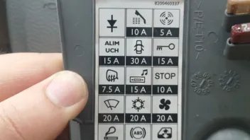

    einen hilfreichen Ratschlag fanden wir bei ziehen von Sicherungen, da sind mir 2 Sicherungen aufgefallen: Radio 15 A sowie insbesondere INJECT 30 A. innenraumbelechtung 10 A und ALIM UCH 15 A sind nicht der Rede wert. insbesondere läuft beim Ziehen von ALIM UCH 15 A garnichts mehr, Auto bleibt aus.
    beim Ziehen von Radio 15 A sinkt der Ruhestrom um knapp 5 mA, obwohl kein Radio vorhanden ist (höhö...). Motor kann starten.
    PROBLEM: beim ziehen von INJECT 30 A sinkt der Ruhestrom um min. 50 mA auf etwas 20 mA. Motor kann immernoch starten!!! um den Wert noch etwas unter 20 mA zu drücken habe ich auch Radio 15 A gezogen.
    Frage(n): Wofür steht inject 30 A? warum startet das Auto trotzdem? wird es schäden geben? wo könnte es einen Kurzschluss geben?

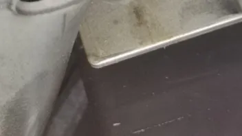

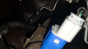

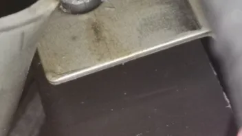

    wegen dem Auswechseln der H7 scheinwerferlampen habe ich mich gedanklich an
    Externer Inhalt www.youtube.com
    gehalten und könnte auch ein Video dazu drehen (wenn ich einen brauchbaren Kameramann hätte). jemand empfahl mir ein Loch in der Radhausschale zu bohren. da ich zeit hatte, die Radhausschale gründlich zur prüfen, daran zu klopfen, abzumessen, kann ich sagen, dass man weder die Radhausschale noch die Front (Spoiler?) ausbauen muss. ich bin so stolz auf mich das geschafft zu haben. leider ist mir der plastikhebel an einem H7-Sockel abgebrochen, es ist aber wichtig zu wissen, dass sich die rückseitigen Deckel gegen den Uhrzeigersinn seeeeeeehr langsam drehen und öffnen lassen. H7 Lampenwechsel ohne Schweinwerferausbau ist möglich. Das Blech der Karosserie ist ganz einfach sehr ungünstig hinterm Scheinwerfer fixiert und geschweißt worden (rechts schlimmer als links). Es gibt einen Arretierhaken an der unterseite (näher am Erdboden), von dem man den H7-Sockel durch Hebelwirkung trennen muss, um an die Lampe zu kommen und der Zipfel der Lampe sollte Richtung Himmel zeigen.
    Wie sehr meine Hände gelitten haben (Handschuhgröße L, längst volljährig), brauche ich niemandem zu erklären. aber den spruch mit der alte renault modus sei ein Auto VON gynäkologen verstehe ich nur bedingt. rechte lampe aus der Sicht des Fahrers bietet weniger platz aber es ging bei mir.
    anfangs dachte ich der Spritverbrauch sei extrem hoch weil der Tank schnell leer war. durch ein Experiment ermittelte ich 5 Liter/100 km. stattdessen zapfte die Polizei 125 € von mir ab (100 € weil das Handy vor dem Tachometer als "wird in der Hand gehalten" gewertet wird, fast auch unfall mit den amateurhaften Anfängern gehabt aber als psychiater kann man bei der Justiz sich dumm und dämlich verdienen, seine Lizenz zum Geld drucken besorgen und 25 € mit reichlich hänseleien (2 PA von den einen eine CS ist), weil jemand aus der Familie verbandkasten, warndreieck und warnweste stibitzte, während ich im Veterinäramt einer anstänigen Arbeit nachging und Däumchen drehte. Das Geld hätte ich locker für eine schicke Autobatterie von Yuasa inkl. Batterieschalter ausgeben können. alles nur weil der dekan der tiermedizin in münchen verstanden hat, wie albern seine Absolventen sind. Liebe Staatsanwaltaschaft, erst mir das Leben als besten Gast und Gastgeber auf airbnb wegen einem belanglosen Gedankeninhalt über v. vasilieva schwer machen und jetzt einsehen, dass ich nie Angeklagter sondern immer Kläger bin. aber auf mich rumhacken nach der corona-pandemie wegen dem netten geschichtsunterricht, das haben wir gerne.
    auf Seite 204 steht Einspritzanlage zu INJECT Modus_Ph2_-_815-10_DEU.pdf

    ich versuche mal Hilfestellung zu geben,
    wofür steht die Sicherung „INJECT 30A“?
    Die Bezeichnung „INJECT“ steht für die Einspritzanlage (Injection System) – also alles, was mit der Kraftstoffzufuhr und Motorsteuerung zu tun hat.
    Eine 30A-Sicherung ist für eine Komponente mit vergleichsweise hohem Strombedarf, was auf folgende Bauteile hindeutet:
    • Kraftstoffpumpe
    • Einspritzventile
    • Motorsteuergerät (ECU)
    • ggf. Relais oder Spannungsversorgung für Sensoren

    SicherungEffekt beim ZiehenErklärung
    INJECT 30A-50 mA RuhestromEinspritzsystem zieht Strom im Stand
    RADIO 15A-5 mAVersorgung vom Radio/Display oder alter Verstärker
    ALIM UCH 15AAuto ausZentrale Stromversorgung UCH, darf nie gezogen werden

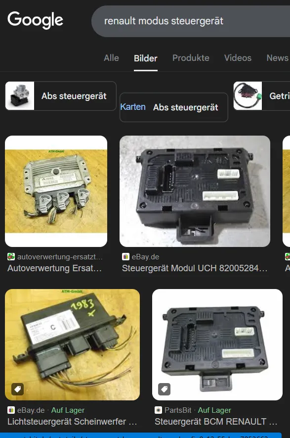

    mit Stromlaufplänen kenne ich mich nicht aus. mir ist aufgefallen, wenn ich inject 30 A ziehe und fahre geht zumindest der Blinker mit Warnanlage nicht!
    Gelbes Licht kommt keins. Wenn ich den Blinker tätige kommt das allseits bekannte klicken im cockpit nur einmal, draußen ist kein Licht zu sehen. wenn ich die Warnblinkanlage tätige, klickt es regelmäßig im Cockpit, aber draußen ist kein Licht.
    Ursache? Wo liegt die Verbindung zwischen Inject und Blinker?

    Sehr gute Beobachtung👌 – und der Zusammenhang, den du da feststellst, ist extrem hilfreich für die Diagnose!
    🧠 Warum hängen „INJECT 30A“ und Blinker/Warnblinkanlage zusammen?
    Das klingt im ersten Moment absurd – Einspritzung hat doch nichts mit dem Blinker zu tun, oder?
    Doch – beim Renault Modus (und generell bei vielen modernen Renaults) läuft fast alles über die sogenannte UCH (Unité Centrale Habitacle), also das zentrale Steuergerät im Innenraum.
    🔌 Die UCH steuert:
    • Zentralelektrik
    • Blinker, Licht, Warnblinker
    • Wegfahrsperre
    • Komfortfunktionen (Scheibenwischer, Zentralverriegelung, Radio, usw.)
    • UND: Kommunikation mit dem Motorsteuergerät (Injection)
    💡 Was bedeutet das konkret für dich?
    Die Sicherung „INJECT 30A“ versorgt nicht nur die Einspritzung, sondern auch einen Stromkreis der UCH, der u. a. für den Blinker/Warnblinker zuständig ist.
    Deshalb:
    • Wenn du „INJECT 30A“ ziehst, läuft der Motor zwar noch, aber die UCH bekommt in bestimmten Bereichen keinen Strom mehr.
    • Dadurch funktionieren Dinge wie Blinker, Warnblinkanlage oder Leuchten nicht, obwohl sie „nichts mit dem Motor zu tun haben“.
    📌 Mögliche Ursache des Ruhestroms
    Jetzt wird’s richtig interessant:
    Die UCH zieht über den „INJECT 30A“-Zweig offenbar Strom im Stand, der nicht normal ist.
    ➡️ Das kann bedeuten:
    • Die UCH selbst hat einen internen Defekt oder
    • ein von ihr angesteuertes Modul (z. B. Blinkrelais, Kombiinstrument, Anhängermodul) bleibt aktiv, obwohl das Auto „aus“ ist.
    🔎 Was tun?
    Hier ein Plan, der auch ohne Stromlaufplan machbar ist:
    1. UCH suchen & prüfen
    • Die UCH sitzt meistens hinter dem Handschuhfach oder im Sicherungskasten Innenraum.

    Schéma de la boîte à fusibles Renault Modus (JP / FP), 2004 - 2012
    Schéma des fusibles Renault Modus (première génération ; Nissan plate-forme B ; corps marques JP et FP) 2004, 2005, 2006, 2007, 2008, 2009, 2009, 2010, 2011 et…
    fusibles-et-relais.com

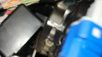

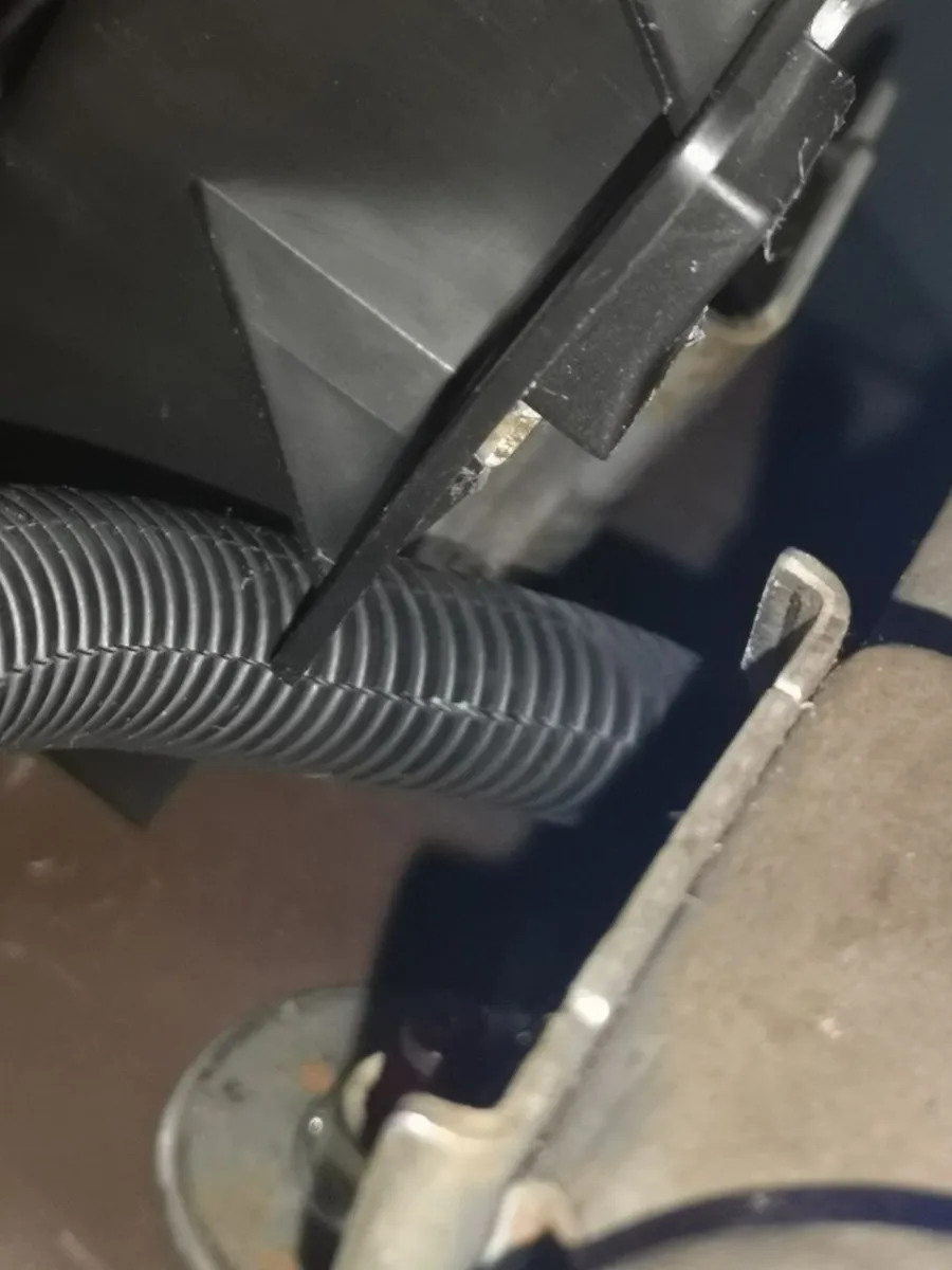

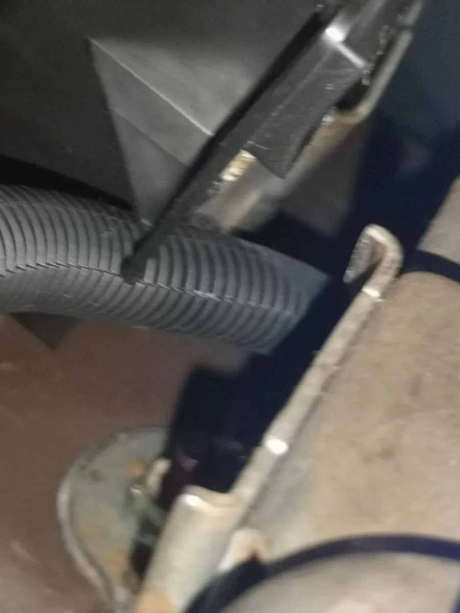

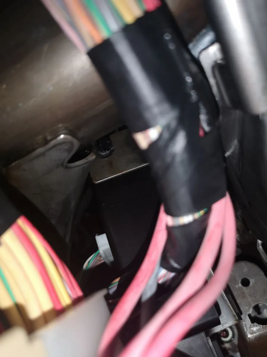

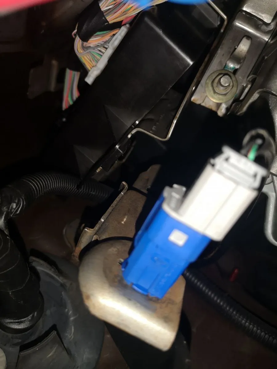

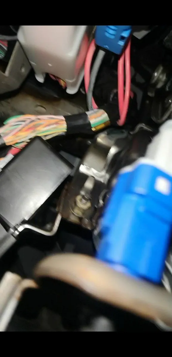

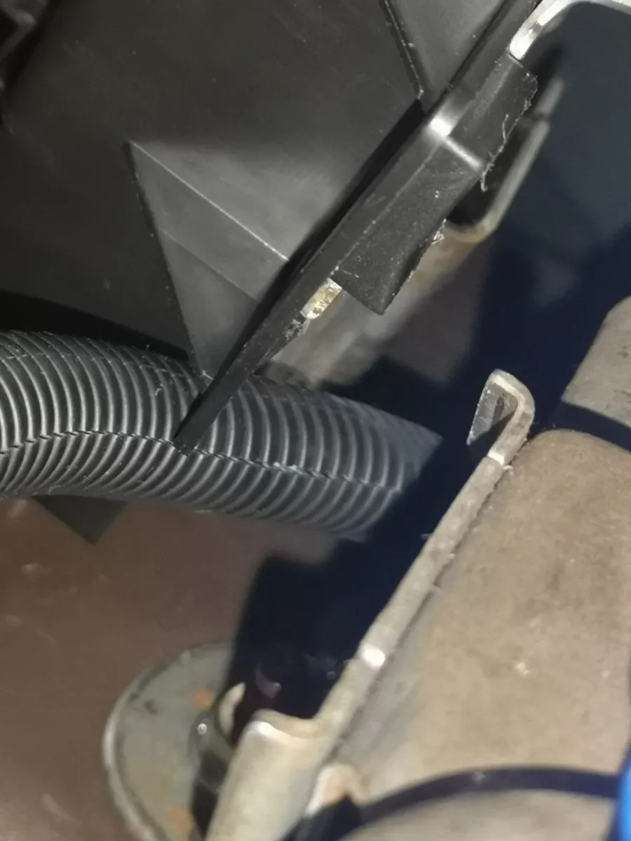

    ich habe jetzt etwas Bildmaterial von unter dem Lenkrad mit viel Mühe aufgenommen. Ich bitte um etwas Hilfe, wie ich die schwarze Box rausbekomme.
    renault modus uch
    Discover the magic of the internet at Imgur, a community powered entertainment destination. Lift your spirits with funny jokes, trending memes, entertaining…
    imgur.com
    ist das der/die/das UCH? ganz unten sind videos, da kann man es besser sehen.
    die kabel kriege ich da nicht ab. nur mit mühe gerade noch einen arretierclip(?) bewegt.

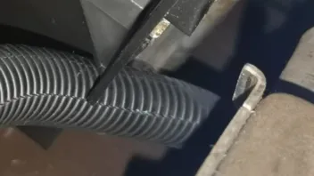

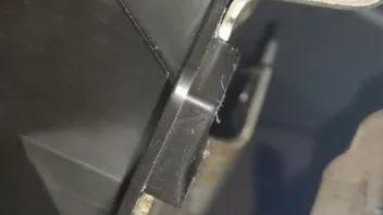

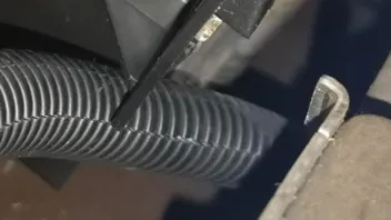

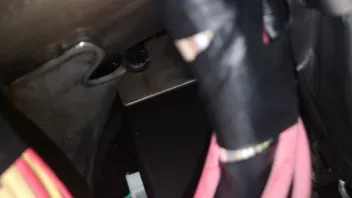

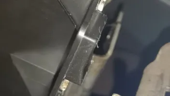

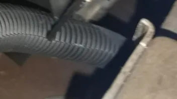

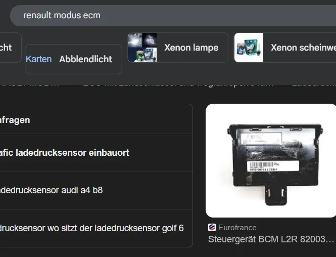

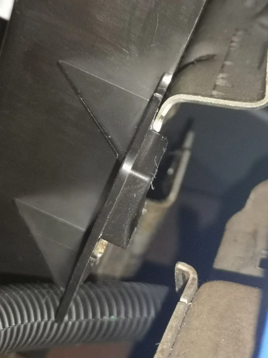

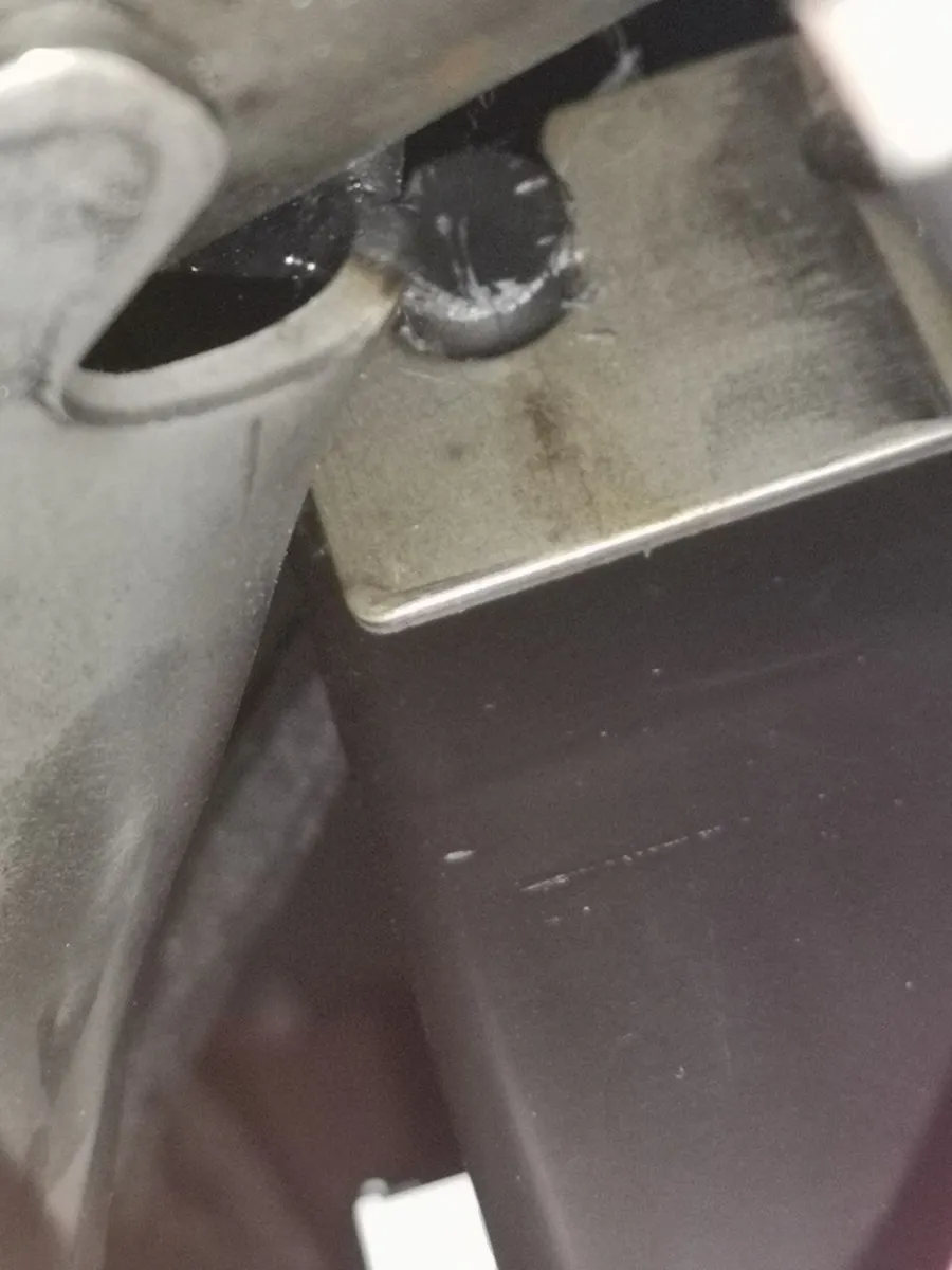

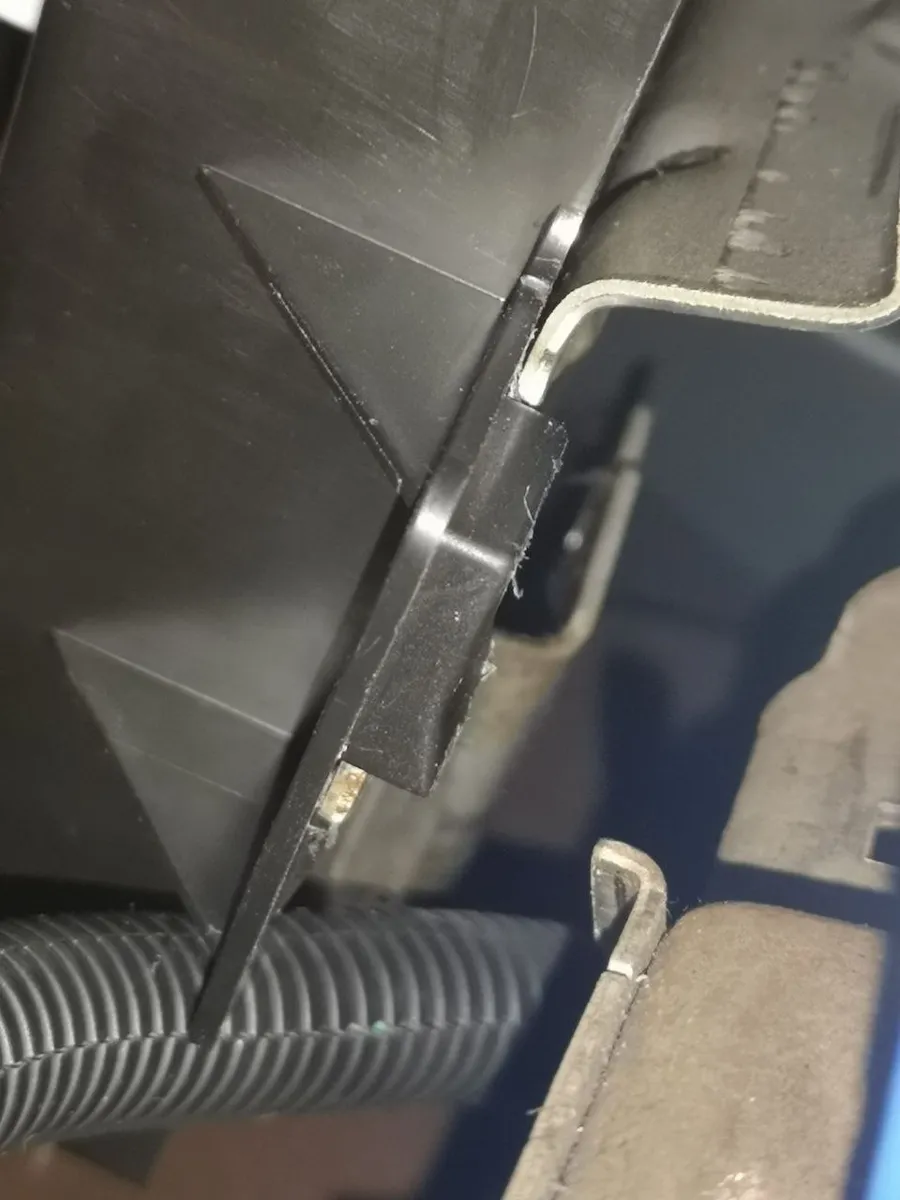

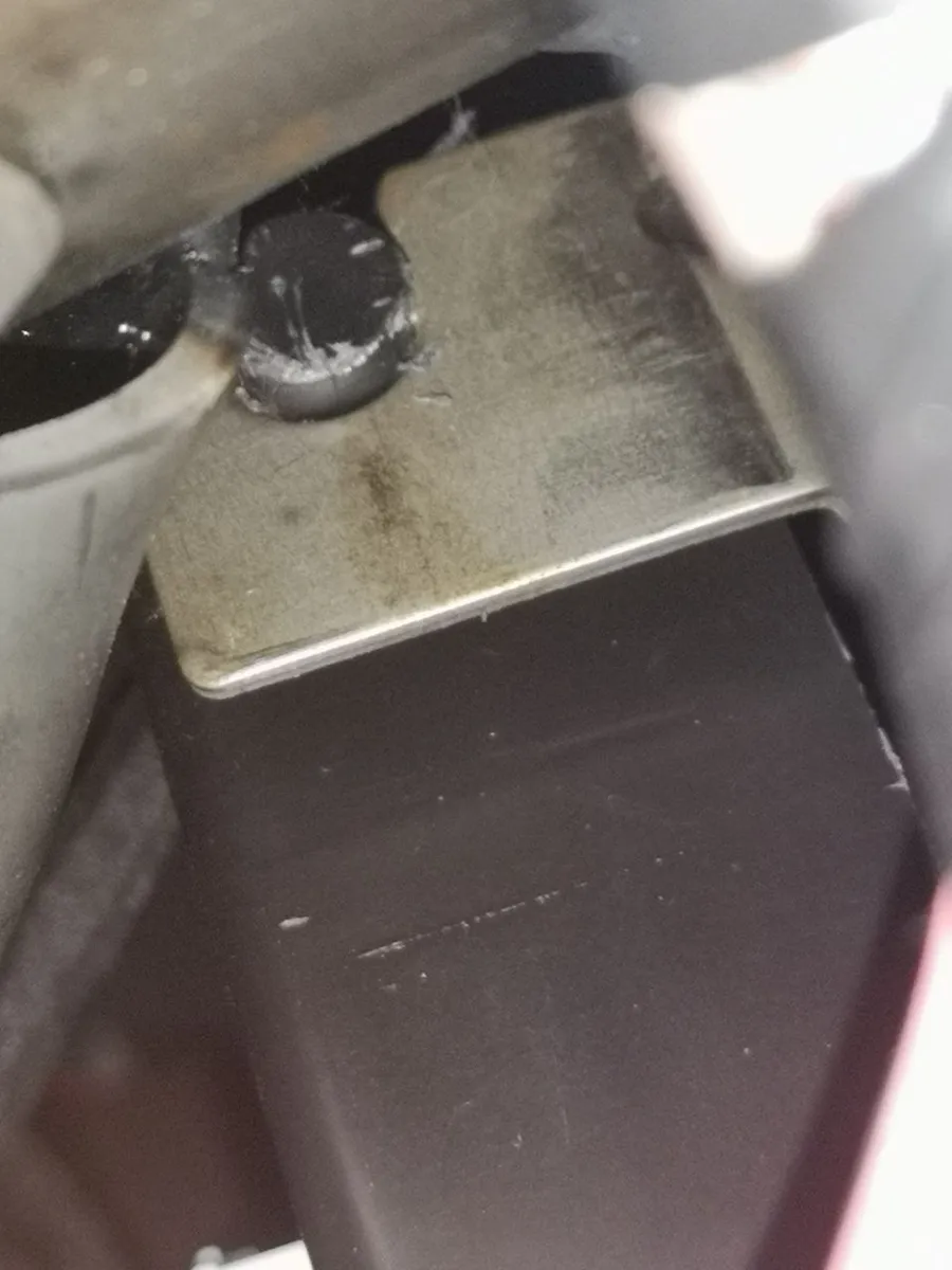

    ich habe es zumindest gefunden, wie man das Steuergerät (ECU/ECM) aus seiner Halterung rausnimmt.
    Ich dachte es ginge durch die Schraube
    links ECM und in der Mitte eine Mutter für wahrscheinlich de Lenkung.
    dann forschte ich durch google und schon abmontierte ECUs. ich fand mehr duch renault modus steuergerät und teilw. renault modus ecm:

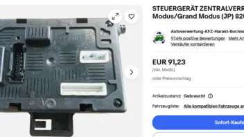

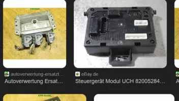

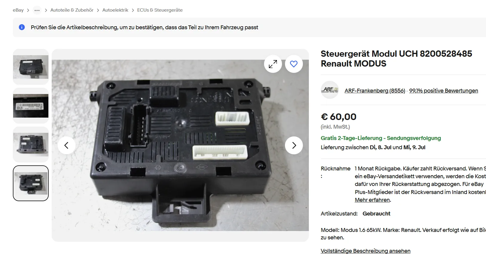

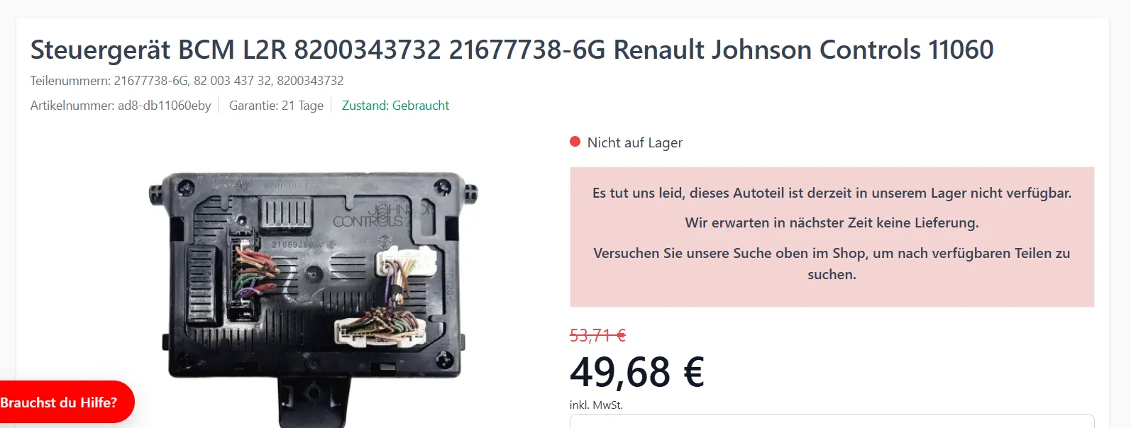

    https://www.ebay.de/itm/197452132840?chn=ps&_ul=DE&mkevt=1&mkcid=28&google_free_listing_action=view_item&gQT=2
    Steuergerät BCM L2R 8200343732 21677738-6G Renault Johnson Controls 11060 - Gebraucht | Eurofrance.de
    ich muss schon zugeben, das sind URALTE pkw-teile. so alte PKWs sollten meiner ausgereiften Meinung nach inzwischen auf den Schrottplatz, auch wenn sie noch gut laufen.
    Steuergerät Modul UCH 8200528485 Renault MODUS online kaufen | eBay.de
    Die 2 runden Haken oben sind leicht zu erkennen und zu verstehen. Durch die 2 Haken müsste das ECU auf der Halterung ruhen und einigermaßen fest sitzen. Die "Zunge" am unteren Ende war weniger leicht zu verstehen. Also hob ich und schob ich und hier und da und dort und hier bis ich die Arretierung zu mir ziehen konnte und mir die gesamte ECU runterfiel.
    Wie schwer es war die ECU wieder zurück in die Halterung zu bringen, kann sich jeder vorstellen.
    Immerhin habe ich das geschafft. Darüber gab es NÜCHTS im internet und renault-werkstätten wollten mir nicht helfen. nach der nächsten HU werde ich dann bspw. die kabel-anschlüsse trennen und den Ruhestrom erneut messen.
    aber eine ECU kaufen und den Chip für die Wegfahrsperre vom alten ECU auf den neuen löten ist für mich grad KEINE option, schon allein wegen der Kosten.
      • 97,83 kB
      • 665 × 508
  • achso
    16
    • 6. Juli 2025 um 22:16
    das weiße um den runden Haken muss durch meine Kraft passiert worden sein.
      • 1,17 MB
  • achso
    16
    • 6. Juli 2025 um 22:18

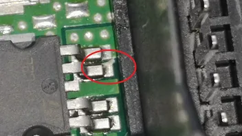

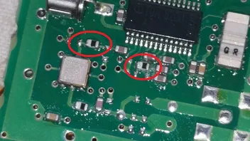

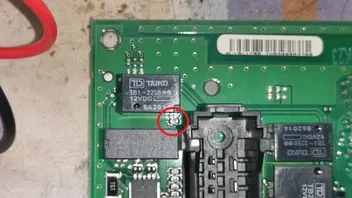

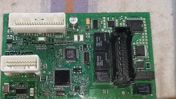

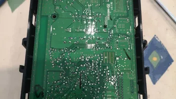

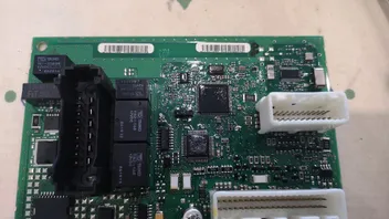

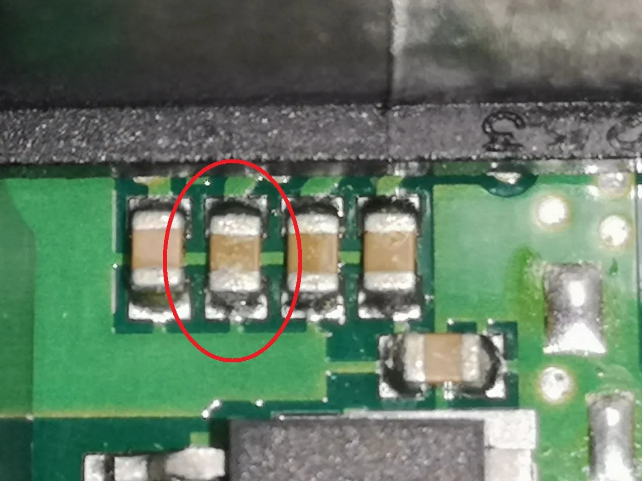

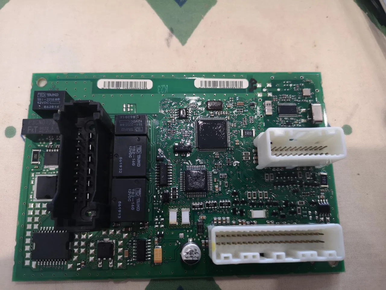

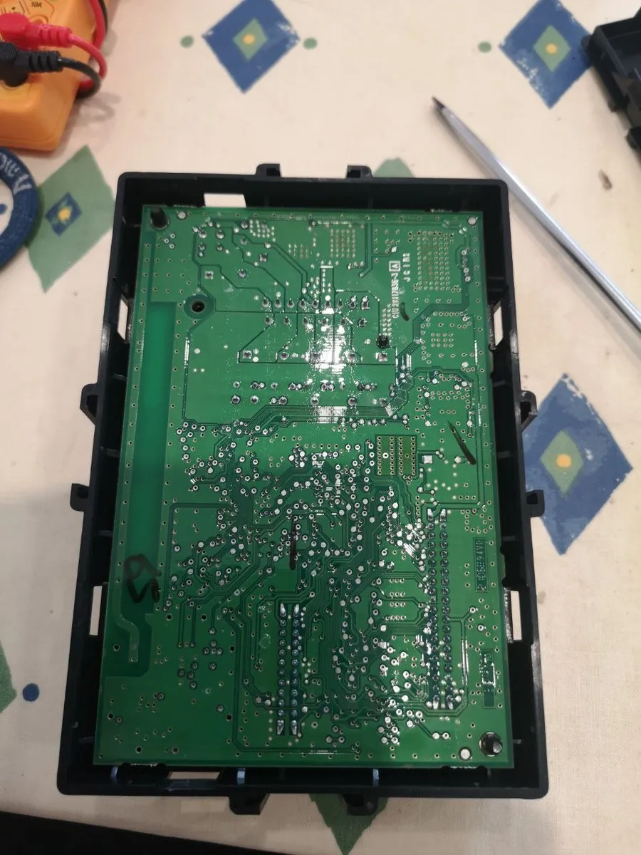

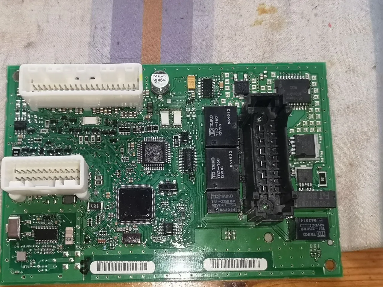

    ich glaube ich habe den fehler gefunden.
    hier ein überblick über die Platine
    sieht auf den ersten Blick ganz ok aus. ich kenne mich mit platinen und den Bauteilen drauf nicht aus aber was ich weiß ist, was ein SMD Keramik Kondensator ist und dass Sie bis auf ein paar Ausnahmen, keinen Kurzschluss aufweisen sollten.
    Ausnahme: computermainboards MIT CPU

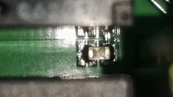

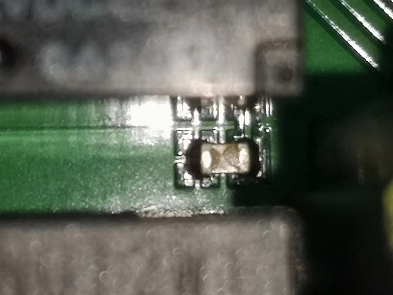

    ich bin dann mit meinem smartphone und eingeschaltetem blitzlicht über die kondensatoren gegangen und entweder sind das reste vom Flussmittel, oder wir haben einen Gewinner:
    mit digitalem zoom kann man wie in professionellen laboren viel entdecken
    ein multimeter drann gehalten und der Widerstand war null ohm. es sieht so aus, als ob die beiden kontakte sich durch das dielektrikum (der keramik) hindurchgefressen hätten.
    ich schien der glückliche gewinner zu sein, aß zu mittag und setzte mich an den anderen kondensatoren, einfach so, weil ich so glücklich war. meine pechsträhne begann.

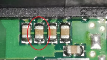

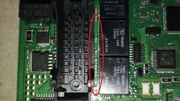

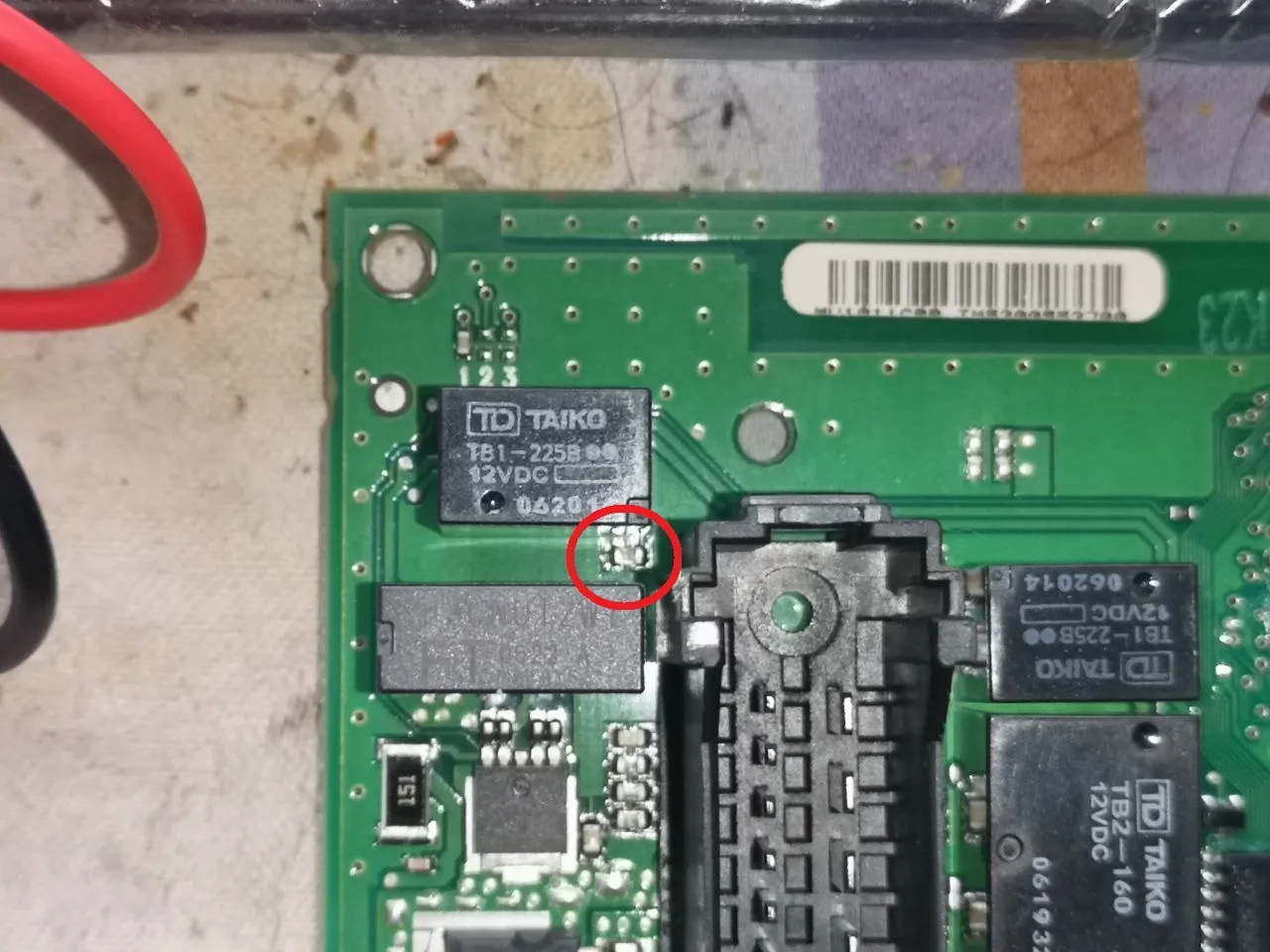

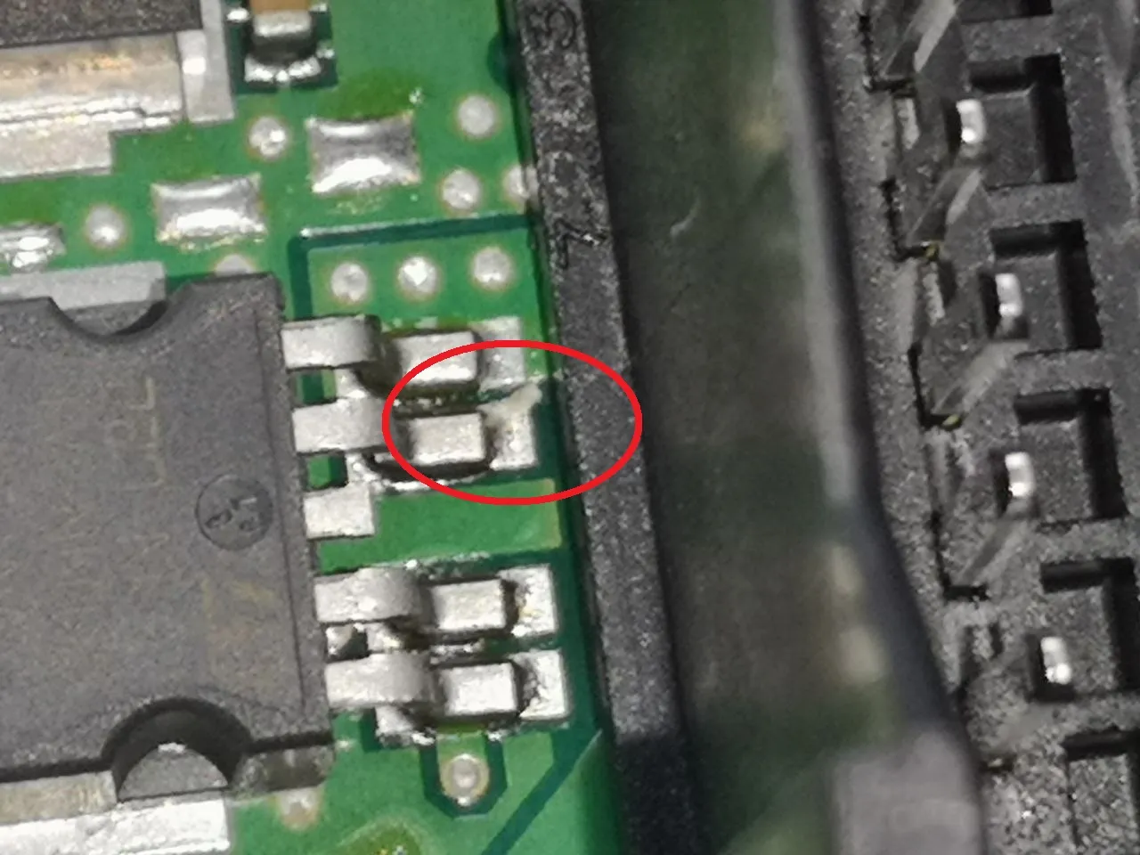

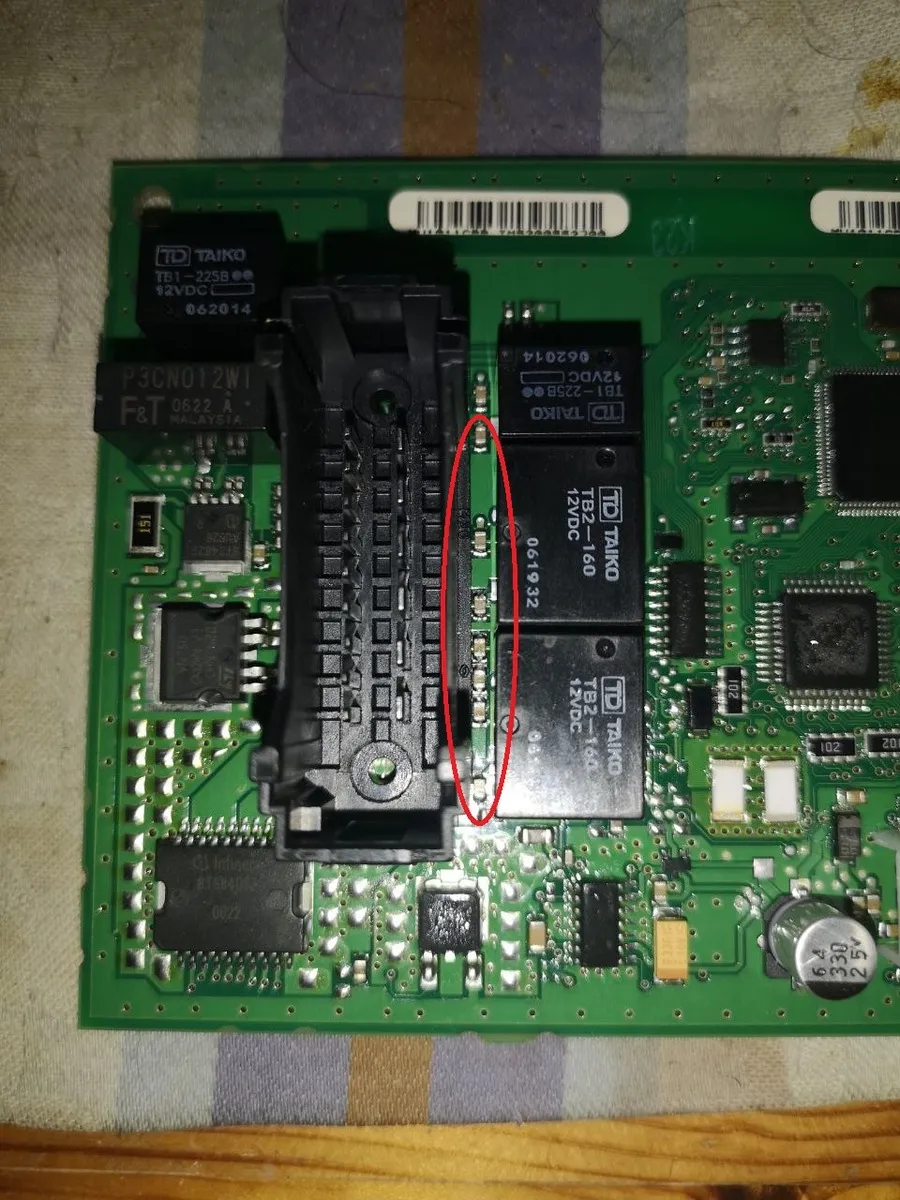

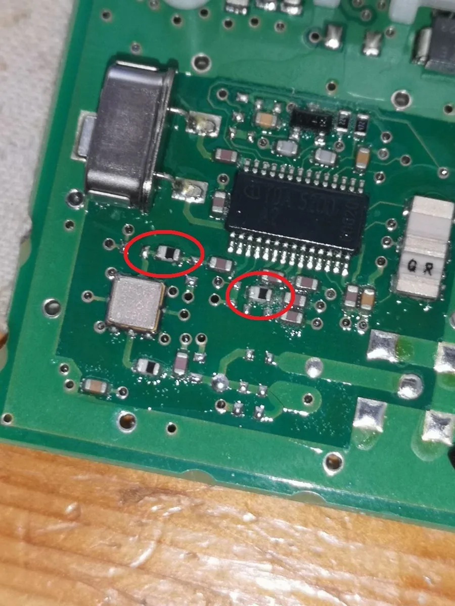

    erst noch ein paar extra bilder:
    da war noch ein stück plastik und dann das große Pech, aber vorher noch dieser Kondensator:
    und dann die GROẞE STRAẞE:
    Alle Kondensatoren bis auf den ganz oben, sind geshortet. Anscheinend vertragen sich nicht SMD Keramik Kondensatoren neben Relais nicht so gut. Kommt vielleicht vom ewigen blinken.
    dazu noch diese aber ich glaube das ist konstruktionsbedingt schon richtig.
    bei vielen anderen konnte ich nicht messen weil der hersteller Johnson Controls eine folie über die Bauteile geschweißt hat.
    ich muss jetzt sehen, was ich mache. ich könnte ein neues Steuergerät anschaffen aber ich weiß nicht mehr, welcher der Wegfahrsperre-Chip ist. muss vom alten steuergerät aufs neue gelötet werden.
    ggf. reicht es, wenn ich die SMD Keramik Kondensatoren trenne.
