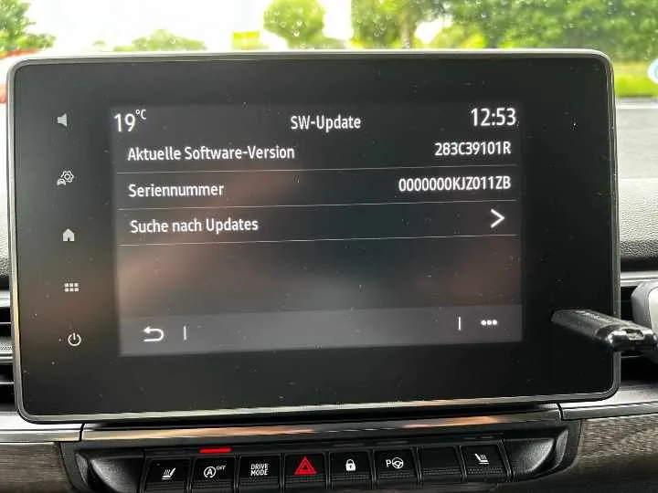

    Gibt es bezüglich Software Version eine Liste online wo man sieht, ob man up to date ist?
    Raphi
  • Holm1971
    6
    • 11. Dezember 2024 um 07:09
    Hallo Raphi,
    für die Aktualisierungen musst Dir die von Renault Alliance Connect Toolbox herunterladen und dann ein USB Stick 32Gb in Easy Link stecken für kurze Zeit, danach an PC und das Programm starten, es sagt Dir ob es Updates gibt. Ich habe vor einer Woche auch die neuen Navisoftware 2025.02 aufgespielt.
    Holm
