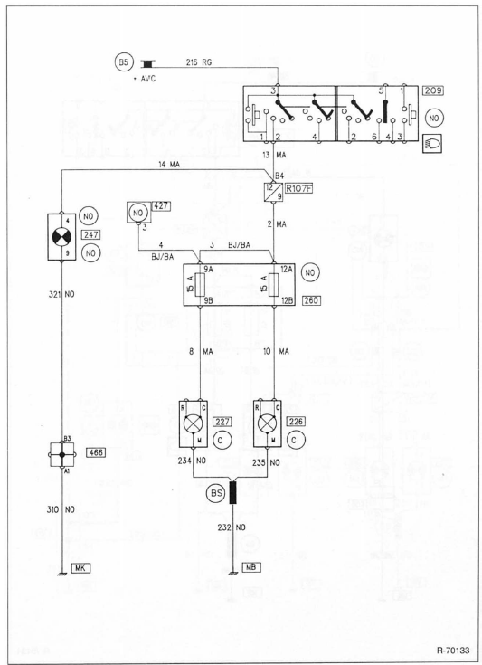

    Hallo Basti,
    Danke für das Bild.
    Das hab ich irgendwo im Internet auch schon gefunden, zusätzlich mit Legende, was da die ganzen Zahlen bedeuten.
    Geholfen hat es mir indes nicht.
    Bei mir geht das ca. 10 adrige Käbelchen vom linken zum rechten Lenkstockschalter.
    Das wird hier gar nicht berücksichtigt. Zudem hab ich auch eine Automatik on/off Taste, die offenscihtlich den Lichtsensor in der Windschutzscheibe in irgendeiner Art und Weise berücksichtigen wird (KleinElektronik irgendwo).Von irgendwo da muss ja ein geschaltetes Masse käbelchen zum Relais 3 laufen... das ist noch die große Blackbox.
    Und das ist jetzt genau mein Problem: Das Schaltbild scheint nicht zu passen.
    Es gibt z.B. auch keinen Dimmer für die Instrumententafel eingezeichnet. Die Bezeichnungen in dem Schaltbild passen überhaupt nicht zu dem was ich sonst so gefunden habe:
    das läßt sich alles hier finden: https://www.renclio.org/kabellagepl_auml_ne-530.html
    Das hier passt gut: https://sicherungskasten.info/die-sicherungs…-iii-2006-2012/
    Weitere Ideen?

    Du müsstest ja erstmal gucken was da Sache ist...schaltet das Relais fürs Abblendlicht?!
    Wenn Nein hat es eine korreke Masseverbindung ?! Falls ja kommen 12V an..Du schriebst was von 7V..kann z.B. ein Masseproblem sein...
    Wenn Du das Relais getestet hast und auch mal getauscht hast scheint es ja i.O. zu sein...
    Der Lichtsensor dürfte da ja nur eingreifen wenn das Licht auf automatik steht...
