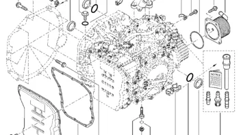

    • 6. August 2023 um 01:58
    18 soll der Überlauf sein
    16 Einfüllschraube...
    Aber ob das so stimmt ist die Frage...ist von einer russischen Seite, ich selbst kenne das Getriebe nicht.

  • Der Schrauber
    • 6. August 2023 um 09:17
    Die sagen nur das so gemacht werden muss wie auf dem Bild mit überlaufrohr

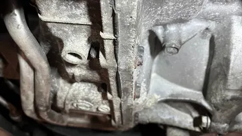

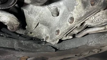

    • 6. August 2023 um 09:20
    Ja und irgendwie muss das alte Öl ja raus, ist denn unter dem Getriebe keinerlei Ablaufschraube zu sehen ?!
    Vielleicht machst Du mal ein Foto von unter dem Getriebe.
  • Der Schrauber
    • 6. August 2023 um 09:27
    Das denke ich auch ich kann das Getriebe ja spülen aber muss ja trotzdem wissen wo die überlauf Schraube ist . Ich kann dir gleich ein Bild schicken steht ja noch aufer Bühne
  • Der Schrauber
    • 6. August 2023 um 14:44
    Hier noch die Bilder
      • 619,18 kB
      • 561,85 kB

    • 6. August 2023 um 19:44
    ich würde ja sagen die eine Schraube die einen da anlächelt müsste es ja eigentlich sein oder ?!
  • Der Schrauber
    • 6. August 2023 um 20:30
    Das dachte ich auch aber die ist wie gesagt 10- 15 cm höher als wie im 2 Bild zusehen der tiefste Punkt ist du bekommst dadurch ja nicht alles raus
    • 1. September 2023 um 21:35
    also alles was ich so auf die schnelle gefunden habe spricht dafür, dass diese kleine Schraube die Ölablassschraube sein soll.
    ja, ist deutlich höher als der tiefste Punkt, aber das Öl soll ja auch keiner wechseln, Stichwort "Lebensdauerfüllung".
    ich kenne mich mit dem Teil nicht so aus, aber ist das noch eins mit Wandler?
    wenn ja, dann kriegt man da doch eh nicht das komplette Öl raus und muss evtl. 2 oder eher 3 mal wechseln bis das drin verbliebene Öl mehr frisch als verbraucht ist. oder!?
