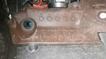

  • Dexter77
    • 19. Oktober 2022 um 16:33
    Und wo soll der Gummistopfen jetzt sein?

  • Dexter77
    • 19. Oktober 2022 um 18:04
    Juhu.... Anderen weg gefunden! :thumbup:
    Und zwar, oberhalb des oberen türschanier, ist ein Schlitz, Kabel darein, durch schieben und man kommt oberhalb der Verschraubung des Kotflügel aus, in so einem Hohlraum, da ist ein Loch, kann man reinschauen, Kabel rauspulen, zack ist man im Motorraum.
    Andere Seite vom Kabel, am türschanier ist ein etwas größerer Gummistopfen, Loch rein, Kabel durch und dann das Kabel nach unten durchschieben, im fussraum rechte Seite bisken fummeln und fühlen und man hat das Kabel, kommt dann durch ein Loch in der Wand von der verkleidung. Der Rest ist selbsterklärend.
