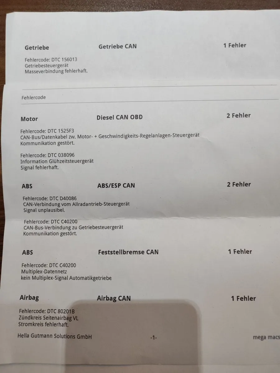

    Welche Fehlercodes sind denn in den Steuergeräten abgelegt?
  • Cookie
    • 22. August 2022 um 21:18
    Der Einfachheit als foto

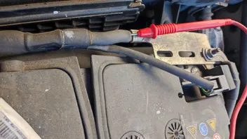

  • Cookie
    • 23. August 2022 um 08:42
    150 ist der angezeigte Wert wenn ich direkt am Minuspol der Batterie und am Gehäuse der Lima messe.
    Messe ich am abgehenden Kupferkabel der Batterie am Minuspo lund auch wieder am Gehäuse der Lima bekomme ich einen niedrigeren Wert, 105.
