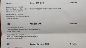

    Zitat von Vel-Satis
    Welche Fehlercodes sind denn in den Steuergeräten abgelegt?
    Der Einfachheit als foto
