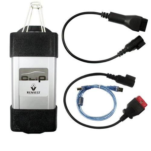

    Sieht deine Sone denn so aus?
  • LuckyLuke007x
    • 21. Juli 2022 um 18:27
    Hallo Ja meine Sonde sieht so aus, nur habe ich gelesen dass in der Sonde eine Platine ist und wenn die grün ist dann hat man eine billige
    die nicht programmieren kann, ansonsten ist die braun/gold Farben.
    Aber ob das wirklich stimmt. Ist denn zwingend Clip notwendig? Ist es nicht so dass bei original Renault sensoren die für das model bereits programmiert sind keine anlernen nötig ist?
