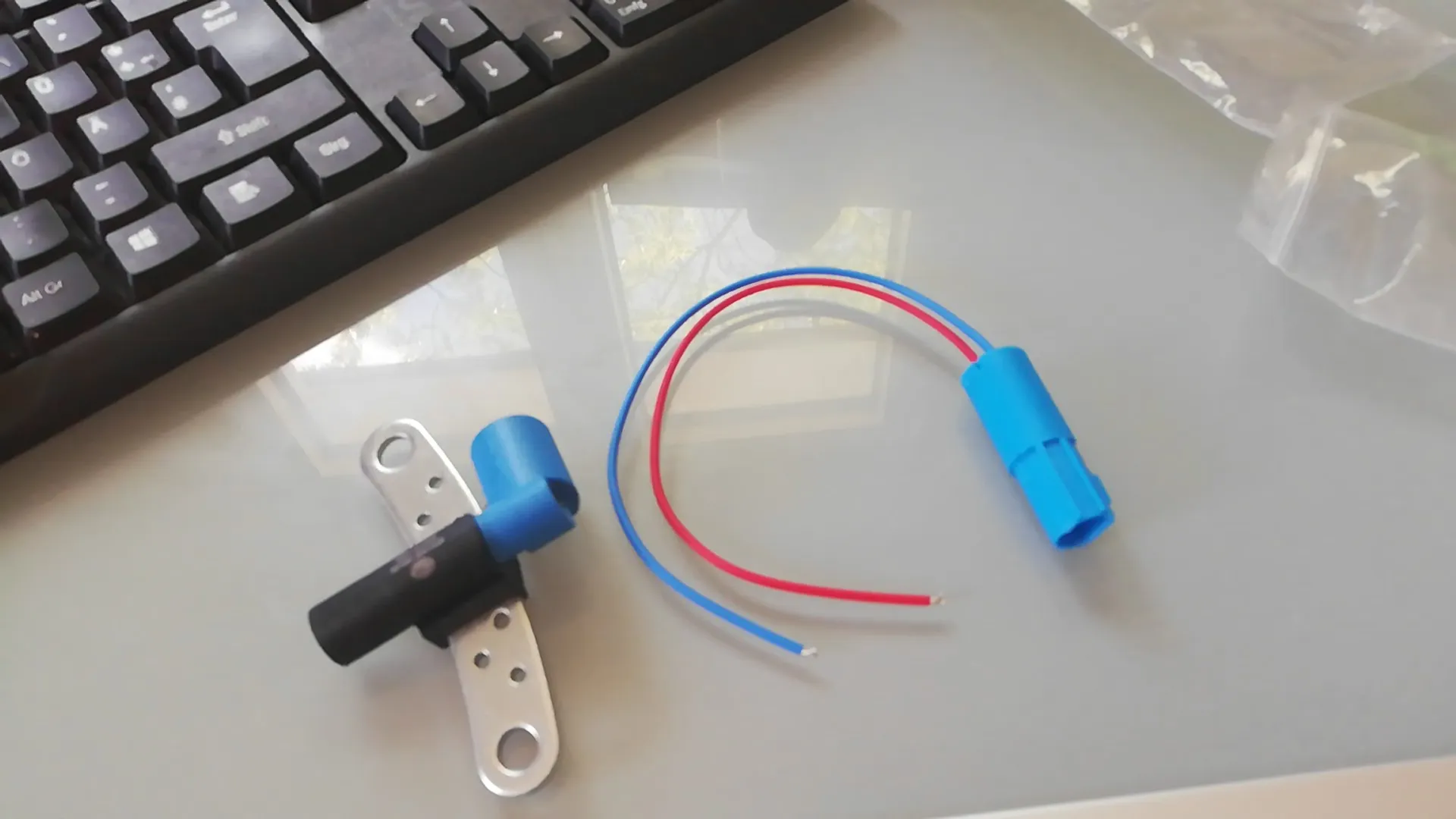

    Nach dem Auslesen wurden folgende Fehler angezeigt: Kühlmittelsensor wurde bereits ausgewechselt . keine Verbesserung. Beim Kurbelwellensensor muss ich allerdings das Kabel kappen. Die Kabel im Strang sind beide schwarz. Woher weiß ich wie ich das belegen muss?
  • Franco_Grapelli
    24
    • 11. Mai 2022 um 17:43
    So der Wagen läuft wieder.
    Der Scheiß Kurbelwellensensor.

    :hail: Ich bin da einem Trugschluss aufgesessen. Ich hatte das Problem schon letztes Jahr unter anderem auch mit der Drosselklappe. Andi der Mod from Hell hat mir damals sehr viel geholfen. Ich hatte den OT Geber vorsorglich gekauft, aber nicht eingebaut. :thinking:
