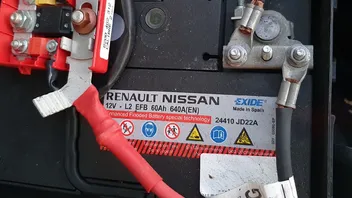

    Im Twingo meiner Tochter haben wir die eingebaut:
    Gruß Willi
    • 8. Januar 2022 um 04:50
    Hallo Willi, wenn der Twingo kein Start/Stopp und kein Batterie-Management hat, dann ist die EFB Batterie leider falsch.
    EFB brauchen wie auch AGM Batterien eine erhöhte Ladeschlussspannung von ca. 14,8V um zu 100% geladen zu werden.
    Bei normalen Batteriesystemen wird mit max. 14,4V geladen, somit wird eine EFB/AGM niemals ganz voll.
    Es ist immer ratsam den Batterietyp zu nehmen der auch ab Werk verbaut ist.

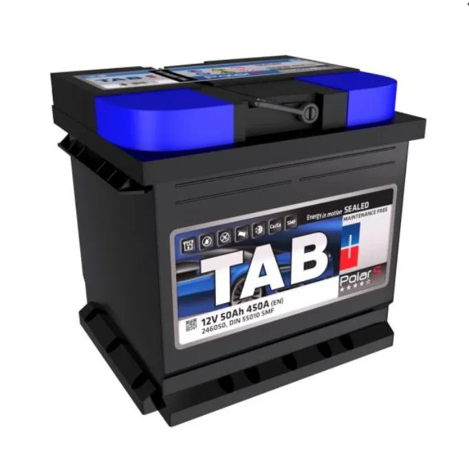

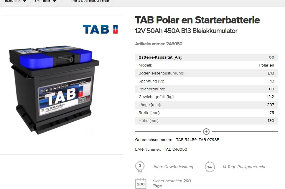

    nun,ich hätte diese hier jetzt mal bestellt (siehe Anhang) meint ihr die wäre ok,ansonsten kann
    ich die Bestellung noch stornieren wenn's sein muß..

    Hallo Andi86, diese war verbaut:
    Gruß Willi

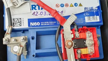

    Hallo Jo58, achte darauf das Plus/Minuspol auf der richtigen Seite sind.
    Bei der ersten Batterie die wir bekommen haben waren die Pole verkehrt herum. Wusste gar nicht dass es unterschiedliche Bauformen gibt.
    Gruß Willi

  • Jo58
    • 8. Januar 2022 um 11:27
    so, Pole sind hier auch rechts,müsste also dann passen..im Twingo ist übrigends (die alte) eine original Renault Batterie drinne,womöglich noch die erste..
    und nur 44 Ah / 320 A
    • 8. Januar 2022 um 12:22
    Dann ist ja alles okay, ist ja auch eine EFB Batterie.
