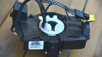

    ich hatte das Problem (trafic 10/2015), dass Tempomat und Begrenzer ausgefallen sind. Die Fehlersuche war lang und teuer, die Hilfestellung an die Werkstatt durch das Werk ist mäßig. Zuerst wurde eine ausführliche Messanalyse gemacht, ohne Ergebnis. 300€. Dann wurde vermutet, dass es der Schalter ist (war MIR fraglich, aber was willste machen): Schalter (40€) ersetzt (200€). Dann (ich hatte eine Vermutung geäußert, doch mal in Richtung Lenkrad zu schauen), neue Vermutung: Lenkradspirale: 300€ + 100€ Einbau. Jetzt geht es wieder - ICH habe die alte durchgemssen, tatsächlich war einer der sechs Leiter ohne Durchgang. Also: Hinweis an die Werkstatt: Lenkradspirale ersetzen, teuer aber hilfreich.
    Stefan
      • 466,78 kB
      • 1.024 × 684
