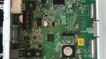

    OK........ Denn Link können wir vergessen. das scheint so eine Interne
    Transmitter Lösung zu sein.
    Aber mit der Vermutung über das Interne Modul lag ich richtig.
    s. Abb. roter Punkt.
    Jetzt bleibt nur die Frage, woher bekomme ich ein Nachrüstsatz?
    gruß sirius01:)8):)

    Ich habe mich ein wenig schlau gemacht.
    Media Nav Evolution ist von LG. Das gesuchte Modul
    hat dort die Bezeichnung KSM-AEBC200V-820.
    Doch woher könnte ich es beziehen?
    gruß sirius01:)8):)

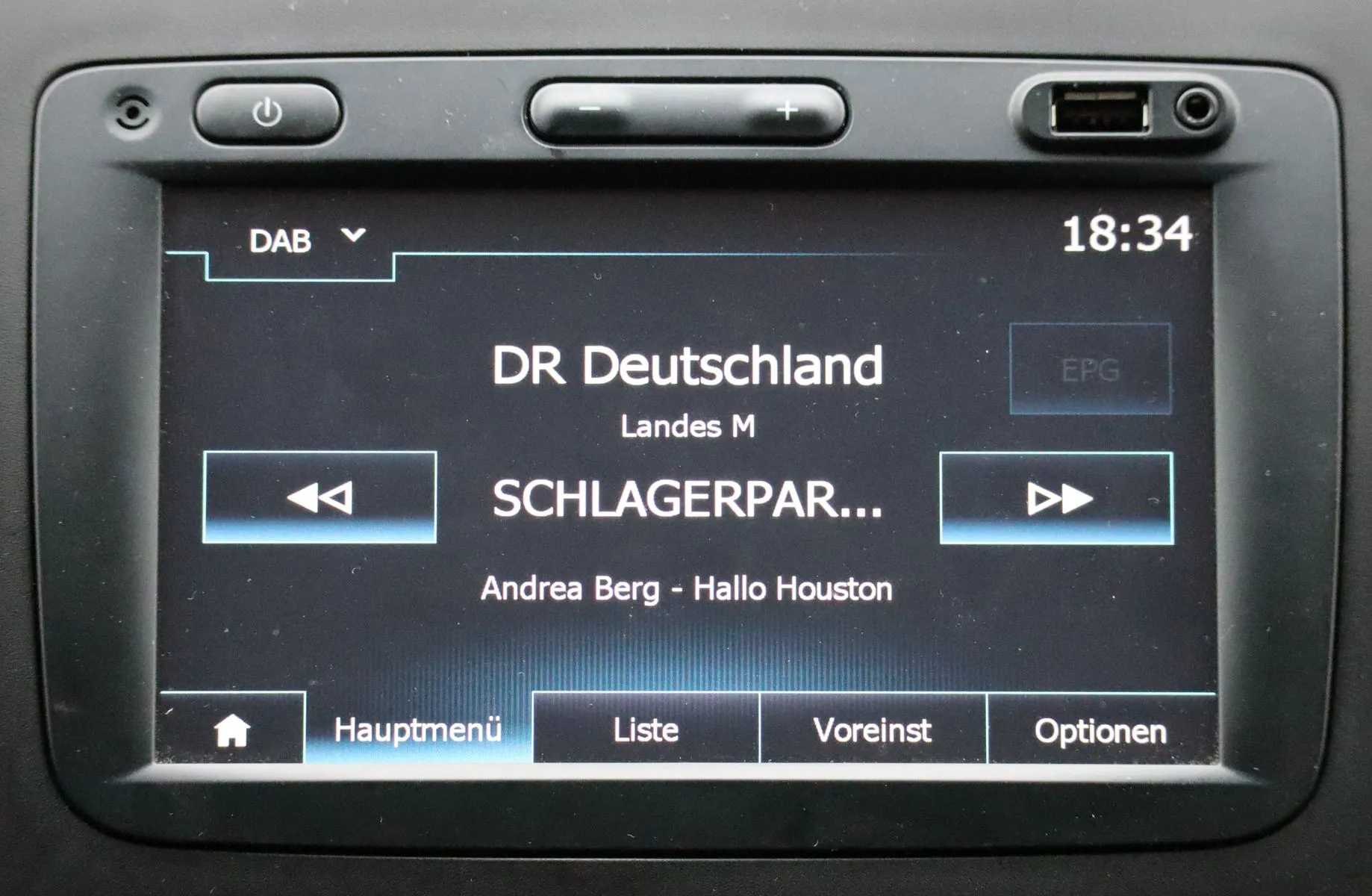

    Um es abzuschließen.................
    Es ist fertig:thumbup:
    Ok....... ein wenig staubig:grin:
    Die Antenne habe ich über eine aktive Weiche angeschlossen. Das DAB Modul ist leider offiziell nicht erhältlich. Weder bei LG(das ist der Hersteller) noch bei den Autobauern die dieses Gerät einbauen. Es sieht fast wie absichtlich aus. Für mich ist es traurig welchen Stellenwert ein Kunde bei den großen Konzernen hat. Ich habe das Modul letztlich über einen privaten Verkauf bekommen. Egal was der eine oder andere "freundliche......" sagt oder behauptet. Es geht!
    gruß sirius01:)8):)
