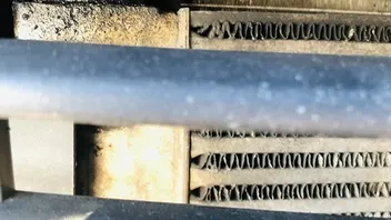

    Grüß euch!
    Kann sich jemand erklären wieso am rechten unteren Ende des Kühlers da soviel Schlamm bzw. Dreck ist?
    Wird da was undicht sein?

    Staubansammlung auf Öl?

    wenn da kein Wasser frisch dran gekommen sein kann, dann wird wohl etwas undicht sein, ja.

    Hab gestern diese Stelle mit einer frischen neuen 500ml Dose Bremsenreiniger versucht zu reinigen.
    Es funktioniert damit, aber es ist sehr mühsam weil dieser Schlamm oder was das dort ist schon sehr verkrustet und hartnäckig ist :-O
    Aber ich konnte etwas mit mittels Bremsenreiniger säubern.

    Das ist Dreck gemischt mit etwas Ölschwitze vom Ladeluftkühler.
    Der Anschluss vom Kühler ist bei älteren Autos meistens etwas undicht und dann treten Öldämpfe aus die sich eben außen absetzen - daran bleibt dann Schmutz kleben.
    Nix besonderes, nix worüber man sich Gedanken machen müsste...

    Das freut mich das ich mir keine weiteren Sorgen machen brauche!
    Danke fürt Rückmeldung.
