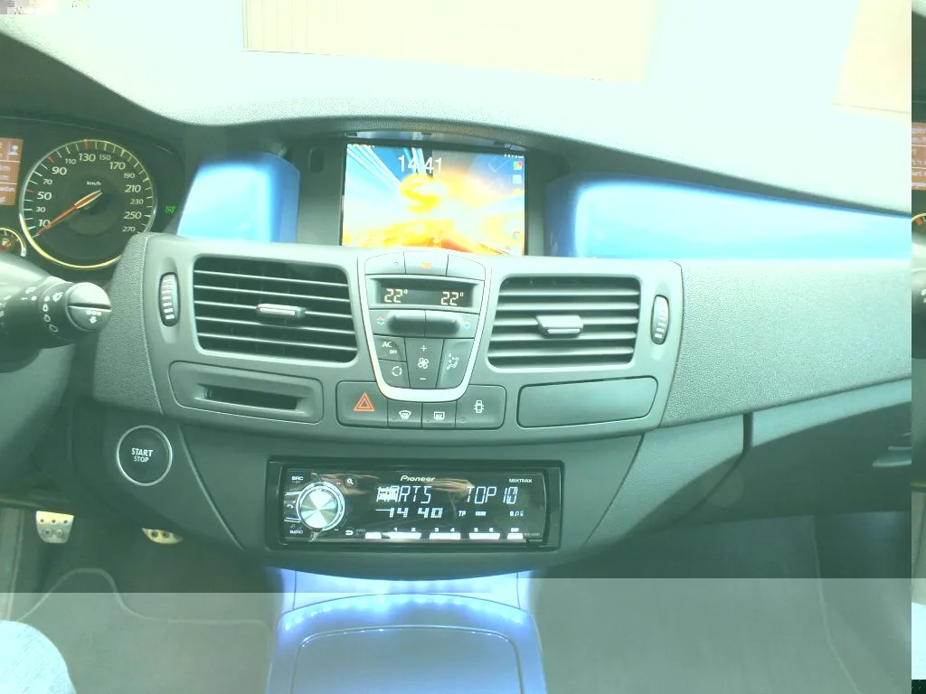

    Hi. Ich bin gerade dabei einen Nexus 7 Umbau in meinem Coupe zu machen. So weit so gut. Jetzt bin ich etwas mit der Bordspannung im Konflikt.Ich habe ein 12v USB Netzteil an dem Das Tablet geladen wird.Wenn der Stom vom Bordnetz weg ist geht das Tablet aus. Nur bleibt die Bordspannung noch weiter bestehen für ca 10 min. Was zur folge hat das,das Tab weitere 10 min läuft bevor es aus geht. Welcher Kreislauf ist für das Abschalten des Stromes beim Öffnen der Tür zuständig?

    Es gibt im Laguna leider kein richtiges Zündplus oder so mehr daher schwer zu sagen. Ehrlich gesagt gibt es zum Einbau eines Nexus schon eine Anleitung im Laguna-Forum.de wo du besser aufgehoben wärst
    hab dort mal reingeschaut in die Anleitung dort hat der User auch etwas gebaut um ein Zündplus zu simulieren das ganz hier zu kopieren wäre aus dem Kontext gerissen somit vermittel ich dich wirklich dort im Forum dich anzumelden und sich die How-Tos anzuschauen und durchzulesen ist ein sehr Großes Thema dort.
    Bild ist vom Ersteller des How-Tos wie gesagt da gibt es so gut wie jede Frage eine Antwort.

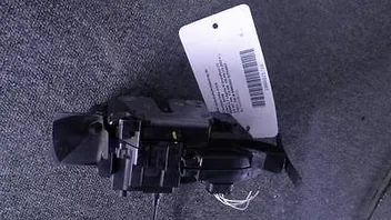

    Ab ja aber nicht auf sowas geachtet das geht aber schnell selbst. Anleitung im andern Forum schnell Gefunden. Vermute aber einen Minitaster im Türschloss leider hatte ich eins noch nie in der Hand zur Reparatur sonst könnte ich da mehr zu sagen glaube aber beim Laggi 2 lag der Taster auch dort.

  • Coupe85
    • 6. Februar 2017 um 18:57
    da kommen schonmal kabel raus :)
