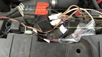

    Hab zwei neue gekauft , aber ging komischerweise 2 Jahre gut u dann nichz mehr . Grund war die pulsweitenmodulierte Spannung die heutzutage eingesetzt wird um Glühbirnen zu schonen. Habe mir dann mit hilfe eines transistors, sperrdiode u kleinen Kondensator geholfen. Seit dem Schaltet das Relais für's TFL über die Masse und nicht dem "Schaltplus" des TFL's .

    Das hat etwas Abenteuerliches ;). Lass das nicht den TÜV sehen !
  • Nemesis1088
    35
    • 25. August 2015 um 17:38
    Ne alles abgesichert und isoliert , is nur bissl durcheinander weil noch andere leds mit dran hängen , aber alles mit stecker u co :) , tüv baut net erst verkleidung ab um kabel anzuschaun :D
    • 26. August 2015 um 18:28
    Na dann :), sah so aus als ob dass, das Endprodukt ist :D.

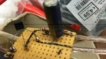

    Wie gesagt es liegt an der Pulsweitenmodulierten spannung vom KFZ, damit kommen dir Leds nicht klar . Deshalb mustte ich über eine Schaltung die Leds direkt mit Bat, Strom versorgen , üben ein wechselrelais , was aber wiederrum durch einen Transistor durch die Masse geschalten wird wenn an der Signalleitung (TFL an Leitung) eine Spannung anliegt . :) genau so stand ich da vor einem Jahr .

    So sah meine kleine Schaltung aus welche in der Theorie hätte klappen sollen , aber ich denk mal immer die Bauteile mit dem Lötkolben geext hab. Links sieht man den Transistor , der im Prinzip links u rechts von seinen Beinchen die Masse verbinden soll und somit das Relais für das Led TFL angehen soll, in dem im mittleren Beinchen die Signalspannung anliegt. Sonst nur noch en Kondensator ,Sperrdiode u Wiederstand. Ende vom Lied war habs ein machen lassen der die Feinmotorik auch hat :D und dann ging meine Schaltung endlich auch in dr Praxis.
