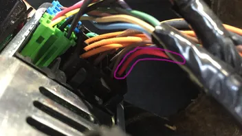

    Also klemme ich es an den roten Kabel oder? Das wäre dann ein Dauerplus? Wobei das ja nicht auf PIN 7 liegt wie in dem Link vom Woldtowitsch?!

    Ja es kann sein, dass die Belegung auch mal anders ist. Nimm ein Multimeter, dann bist du auf der sicheren Seite.

    Auf PIN 7 ist laut Link die Zündung (Rot) und PIN 4 Dauerplus (Gelb) ebenso wie in der Anleitung ist PIN 4 Dauerplus, hier aber mit rotem Kabel.

    Okay. Muss mir grad einen Multimeter besorgen :rolleyes: Aber die Belegung auf dem gelben Stecker stimmt?

    Zum Stecker, würde ich sagen nein, da es für mich so aussieht als ob das blau/grüne kabel auf Pin6 liegt und das weiße auf PIN5.
    Mit Multimeter am besten mal PIN7 und PIN4 auf dem Versorgungsanschluss (oder auch Kammer A) bei eingeschalteter Zündung und ausgeschalteter Zündung messen. PIN 4 wird immer 12V haben.

    Also habe gemessen. Rot ist Strom. Da klemme ich blau/grün dran. Und weiß sind jeweils die Lautsprecher und schwarz Masse. Jetzt fällt mir auf dass es dann mit dem gelben stecken nicht passt. denn dann muss weiß vom pin 5 auf 2 setzen und schwarz von 5 auf 3, richtig? Weil sonst wird es nicht funktionieren?!
