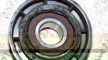

    das mit dem kleinen Preis ist ja ne feine Sache,hab ich auch gemacht,Zahnriemen+Aggregaterillenriemen+Wasserpumpe,u.s.w.
    Deutlich billiger bei einer "Freien"(ca. 300 Euro günstiger).
    Ist nur blöd,wenn nach 1,5 Jahren ein Lager der Umlenkrolle vom Rillenriemen verreckt und der Riemen unterm Auto liegt 100m vor der Autobahn.
    Reparaturkosten sind überschaubar(neuer Riemen,Rolle,abschleppen),Gewährleistung war ja abgelaufen.(1 Jahr)
    Da der Zahnriemensatz aber von der gleichen Firma war,fängt schon das Kopfkino an,was ist wenn....
    Einfach mal nach 2 Jahren alles neu machen ist halt schon eine Investition,einfach weiterfahren eine Mutprobe.

    Hi,
    also die Teile die bei mir verbaut wurden waren von Q+H.
    Ob das jetzt an Drehmomenten gelegen hat oder am Teil selbst,kann ich nicht beurteilen,aber ich mach mal ein Bild von der Rolle dabei.
    Ich fahre auch keine 50000 km im Jahr sondern nur ca. 9000 km,also ca. 14000 km in 1,5 Jahren.
    Also schon ne schwache Vorstellung :nono:

    war das Teil auch neu?
    sieht aus als hätte sich am Ende nur das Plastikteil gedreht!?
    • 4. September 2015 um 08:16
    Sieht mir schon irgendwie danach aus, als ob die zu stark angezogen war.
    Kann man natürlich nachher nicht mehr klären...

    1.) laut Rechnung war das Teil neu.
    2.) Wenn die Rolle zu fest angezogen wird,läuft sie dann 1,5 Jahre um dann von jetzt auf gleich aufzugeben?
    Sieht ja schon so aus,als ob das Teil extrem heiss geworden ist und sich irgendwann verformt hat.
    Als das passiert ist war ich gerade auf dem Heimweg von der Arbeit,so ca. 6-7 Kilometer waren das.
    Das ist ja nicht die Welt,ich denke irgendwie Lagerschaden,worauf das Teil halt so extrem heiss wurde das sich alles verformt hat,vielleicht wirklich noch die erste,weil sie beimZahnriemenwechsel "vergessen" wurde,ausser auf der Rechnung. :vain:
    Was solls,ist halt irgendwie komisch.
    Andere Werkstatt suchen,fertig,sind die mehr gestraft als ich.
