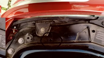

    • 23. Oktober 2014 um 16:07
    TRAVERSE. Mach mal deine Haube auf. Das was du dann siehst Das schwarze über den Scheinis von links nach rechts. Das ist die Traverse. Und da mal schauen.... da kannst du die Höhe verstellen. Mache heute Abend dir mal ein Bild.
    • 23. Oktober 2014 um 16:21
    Zitat von Stefan1979
    Was ist denn die Traverse ??
    die Öffnungen zu den Schrauben liegen so in etwa in den umrandeten Bereichen.
    siehe Anhang

    • 23. Oktober 2014 um 17:26
    Du hast genau die Öffnungen markiert. :thumbup:
    • 23. Oktober 2014 um 22:02
    Hier schaue mal. Vielleicht hilft dir das weiter.
      • 847,99 kB
      • 1.490 × 838
  • Stefan1979
    31
    • 23. Oktober 2014 um 22:11
    Danke Euch, das hilft sicherlich nicht nur mir weiter. Bin heute nicht mehr dazu gekommen, war schon dunkel nach der Arbeit. Werde wieder berichten.
