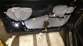

    So mich hat es auch wider mal erwischt mit einem Typischen Laguna Problem, und zwar der Wassereintritt bei der Tür.
    Es ist ja bei unseren Lagunas so, das die Türverkleidung auch gleichzeitig die Abdichtung der Türe übernimmt, bei den meisten anderen Autos klebt ja hinterbei so eine Türfolie.
    Naja, Lage rede kurzer Sinn, das wasser läuft beim Fensterheber runter und dann bei einem Ablauf hinter der Türverkleidung wider raus, ist die Dichtung defekt/fehlerhaft, lauft das Wasser vorbei und in den Innenraum. Das merkt man über einen Klatsch nassen Teppich -.-
    Somit habe ich den Sitz rausgeschmissen, den Teppich zurückgeklappt, und den Schaumstoff unterm Teppich rausgenommen und trocknen lassen.
    Die Tür selber habe ich dann mit einer Türfolie abgedichtet, somit kann das Wasser gar nicht so weit bis zur Verkleidung kommen ;)

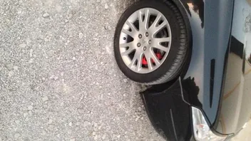

    Finde die 2 Fehler, ähh Änderungen :D

    Neue Scheiben + "böser Blick"? ;)

    Powerdisc und Scheinwerferblende?
    Würde ich aber nicht als fehler ansehen.

    Thehe das ging ja flott, also das erste von beiden Stimmt mal. (neue Powerdisc Scheiben von ATE)
    Der "Böse blick" sind die Dayline Scheinwerfer, die sind original da dran ;)
    Aber Stefan du müsstest es wissen, das irrgend was anders ist als auf dem Treffen, ist zwar eine Kleinigkeit aber trotzdem :D

    Er ist mal gewaschen worden? :D
    Den Aufkleber hattest du ja dort verpasst bekommen.

    Ne, ist eh saudreckig, aber sieht man aufm Foto nicht :D
    Schau mal auf mein Avatar und auf das Bild, dann müsstest du's erkennen

    Außer das du von der anderen Seite forografiert hast seh ich da nix ?( ?(
    Evtl. lackiertes Pflaster? Aber wirklich viel seh ich dann nicht mehr...

    Das mit den Dayline Scheinis ist aber schwer zu erahnen;-). Mir fallen die neuen bremsscheiben auf und die kleine Blende auf den Scheinwerfern. Der Smiley ist noch dranne?!;-)
