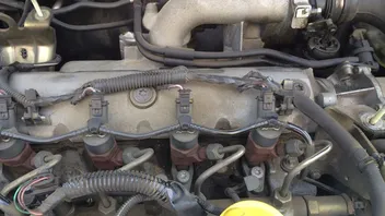

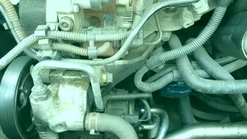

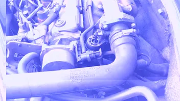

    Grüß euch !
    Anbei paar Bilder von mehreren Ansichten aus dem Motorraum meines Laguna 1.9 dci.
    Anhand der Fotos und dem was man da so alles sieht, zu welchen Services würdet ihr mir raten?
    Da gibts aus meiner Sicht paar "Sorgen-Stellen", aber die veraten ich euch danach, falls ihr es nicht erwähnen solltet.
    Bitte um eure Hilfe, damit mein Laguna noch weiterleben kann :)

    • 5. Juli 2014 um 20:50
    Ehrlich.
    So wie der aussieht schnell verkaufen.
    Da wird einiges kaputt gehen bzw ist am kaputt werden
    8|
    • 5. Juli 2014 um 21:05
    Der suppt aber ganz schön überall o.o

    • 5. Juli 2014 um 21:42
    Einmal Motor Dichtsatz und andere Dichtungen machen

    • 6. Juli 2014 um 01:09
    Es ist an ein paar Stellen etwas feucht, okay, aber noch lange kein Grund ein mörder Thema hier raus zu machen.
    Wenn dein Laguna beim Fahren komische Anzeichen macht, sei es eine rutschende Kupplung oder z.B. Leistungslöcher, die auf Undichtigkeiten hindeuten, dann solltest du Maßnahmen in Betracht ziehen.
    Dein Laguna kommt jetzt langsam in die Jahre, da ist es normal wenn mal und mal dort etwas sifft.
    Der Übergang zwischen Getriebe und Motor ist an meinem Corsa, der erst 4 Jahre alt ist, richtig am bluten. Daran muss demnächst was geschehen, aber bei deinem Motor würde ich erst einmal nichts machen.
    Solange du am Finger nicht die Farbe der jeweiligen Flüssigkeit erkennen kannst und du beim Fahren nichts unnormales erkennst, würde ich das erstmal so lassen.
    • 6. Juli 2014 um 09:34
    Ich schrieb nicht das die Kopfdichtung defekt ist.
    Erklärte was ein Motor Dichtsatz ist und bei dem fehlte halt die Zylindekopfdichtung
    Ich finde für die Laufleistung ist er ziemlich versuppt.
    Unser Focus Kombi Bj01 mit 90PS TDDI ist mit 190tkm staub trocken.
    Also finde es schon arg. Aber man muss auch sagen das ich alles immer gleich mache.

    • 6. Juli 2014 um 10:58
    Also irgendwelche Probleme etc. merke ich derzeit beim fahren nicht.
    Welche Dichtungen wären es denn konkret die zu wechseln wären?
    Die Zylinderkopfdichtung?
    Wad mir rehr am meisten Sorgen macht ist dir Stelle rechts oben hinten am Motor.
    Glaub das gehört zum Turbo oder?
    Was ist das genau?
    Welche Dichtung müsste da erneuert werden?
    Das sieht zu sehr versifft aus meiner Meinung nach.

    • 6. Juli 2014 um 12:04
    Die ZylinderKopfdichtung kannste so ohne Spezialwerkzeug garnit wechseln da muss der Kopf runter , aber davon mal abgesehen Kopfdichtung tauscht man nicht einfach soo.
    Die Klappe die sehr Versifft ist Gibts von Renault ne Dichtung , Such mal nach Abstellklappe hier im Forum die Sifft Öfters.
    Aber vorher würd ich eine Motorwäsche machen lassen und dann mit ein bisschen Kalkpuder oder so Drüber das man Genau sieht wo es denn Genau Raussifft bei dir ist ja Teilweiße so Dreck drauf das sich das Verteilen kann.
    Ein bisschen Schwitzen macht nem Motor nix Solange man nicht sehr viel Öl verliert
    2.492
    • 6. Juli 2014 um 12:34
    Diese Dichtung der Abstellklappe muss ich noch vor der Urlaubsfahrt die am 18.ten beginnt machen lassen.
