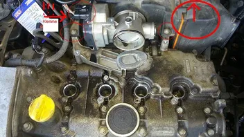

    Habe hohen Ölverlust besonders bei Vollast. Das Öl ist ausschließlich auf dem Motor. Ich habe die Zündkerzen bzw. die Zündspulen
    mal rausgenommen und nur bei der ersten war Öl im Schacht.
    Was ich an der Diagnose "Ventildeckel undicht" nicht verstehe ist, ich müßte doch Öl nicht nur auf dem Motor haben.
    Hier mal Foto

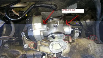

    Geber Nockenwellenversteller glaub ich nicht. Bei mir sah es genauso aus. Bei Kerze 1 stand das Öl drin und drum herum. Hier noch mal ein Bild von Bandog, meine sind irgendwie weg. Wie du siehst, läuft das Öl vom oberen Deckel (Ölabscheider) zu den Zündkerzen. Der Geber für die Nockenwellenverstellung fehlt hier zwar (sitzt bei unsern links zw. Zündkerzenschacht u. Öleinfülldeckel), weil es ein 1,6er ist, der Rest ist aber in etwa mit unserm gleich.
    Bei unserm 1,8er ist der obere Deckel aber mit ner gummiartig beschichteten Aludichtung abgedichtet.
    Das dritte Bild ist vom 1,8er
