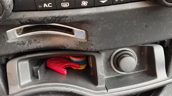

    Hallo ich habe auch einen Renault Laguna 2 vielleicht kann mir jemand helfen das Auto startet gar nicht es steht auch im Board Computer kArte ein stecken....so Licht funktioniert, ich kann auch mit der Karte das Auto ganz normal auf und zu machen...hatte jemand dieses Problem schon und könnte mir weiter helfen

    Und wie bekomme ich das Lesegerät raus? Grin_Smiley

    Aschenbecher raus nehmen, mit einem kleinen Schraubenzieher das Kartenlesegerät links und rechts auslösen, ist nur eingeklickt, schon hast Du es in der Hand und kannst wie oben beschrieben loslegen...

    Wo steht das ? Habe ich das überlesen, das Foto ist aus Phase 1

    Sieht man doch auf dem Foto! Der Spalt zwischen Kartenleser und Klimabedienteil ist nicht vorhanden. Also wie bei mir im Phase 2.

    Sie hat Phase 1, ich habe schon mal getankt, bezahlt und wollte von der Zapfsäule wegfahren, nix ging mehr, rot und weiß blinkten schnell im gleichen Takt, Karte wurde nicht mehr erkannt...

    Ja, jetzt sehe ich es,
    Sie hat Phase 2, Du hast Recht, da kann ich dann leider nicht mit nützlichen Tipps dienen

    Dann ist das Kartenlesegerät in Phase 2 mit dem Klimabedienteil verbunden , eine Einheit ?

    Nein, sind schon 2 einzelne Geräte, aber die stecken beide hinten in der Blende. Das ausbauen der Blende macht echt keinen Spaß! Da war es im Phase 1 besser gelöst.
