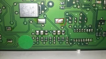

    ich hab nun Fotos von manchen Lötstellen gemacht.
    viele Lötstellen haben beim bedienteil schon so einen gelblichen Ansatz.
    was hat das zu bedeuten? an bei einige Fotos wie sowas ungefähr aussieht.
    meine roten markierungskreise sind bisschen blass geworden, was die betroffenen Lötstellen angeht, sorry :(

    • #117
    Diese Lötstellen sind vollkommen in Ordnung!
    Der gelbliche Belag ist ein Rest vom Flussmittel.
    Hier gibt es nichts nachzulöten!
    Gruß Gabi_S
