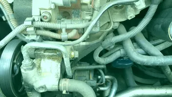

    Hab gerade eben bei den Klimaleitungen im Motorraum bissl herumgesucht und bin auf folgende Sachen gestoßen:
    Seht euch mal die Bilder an.
    Der Trockner ist ja auf der Oberseite komplett überschwemmt. Nur sehe ich diese Flüssigkeit nicht in grün oder so.
    Vermutlich nur mit der Schwarzlichtlampe und der speziellen Brille dazu?
    Und wo die beiden Klimaleitungen nach hinten zur Motorspritzwand gehen sieht man wie ich es da mit der Lampe beleuchtet hab,
    auch so leichte Flüssigkeitstropfen.
    Könnte da hinten auch was sein?
    Das der Techniker beim Anschließen des Klimageräts so ungeschickt war, dass danach der Trockner wie jetzt auf den Bildern so mit Flüssigkeit überschwemmt ist,
    ist unwahrscheinlich oder?
    Das Kältemittel ist ja gasförmig was eingefüllt wird oder?

    Hab davor die Klimaanlage ca. 1 Stunde lang im Betrieb gehabt.
    Hab jetzt nochmal nachgeschaut. Die Flüssigkeiten die auf meinen Bildern zu sehen waren, sind nun alle weg.
    Scheint wohl Kondenswasser zu sein?
    Hmm, naja... dann geht das Rätsel weiter wo es undicht ist :(
    Weil das kann ja nicht sein, dass nach 1 Jahr nur mehr 30g in der Anlage waren was Kältemittel angeht.
    Kann man den Verdampfer eigentlich irgendwie auch überprüfen oder wie siehts diesbezüglich aus?
