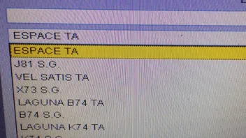

    Anbei Bild des Unterpunkts Fahrzeugidentifikation bei den Parksensensoren?
    Welches Auto muss ich da auswählen?

    2) man programmiert damit einzelne Steuergeräte. mit einem klick kann man schon viel falsch machen. denn im selben Modell können verschiedene Steuergeräte verbaut sein und die sind nicht immer so Tollerant, wenn man sie mit Werten aus einem anderen füttert. also schön aufpassen und nur das machen, wovon man Ahnung hat.
    der Laguna 2 Ph1 ist definitiv ein X74
    B74 sollte die Limo und K74 der Grandtour sein.
    da in der Liste aber jeweils 2 davon sind, müsste man noch den Unterschied zwischen den kenne.
    außerdem, da ich Clip persönlich nicht kenne: ist das die Auswahl des Modells und somit des Steuergerätes mit dem man "quatschen" will oder ist das die Vorgabe im Steuergerät, damit es weiß wo es gerade drin steckt?

    Nur weiß ich noch nicht was ich bei den Parksensoren bei der Fahrzeugauswahl auswählen soll entsprechend der Auswahlmöglichkeiten das man im Bild sieht das ich zuvor gepostet habe.
    Da ich ja eine Limousine habe, würde nur folgendes in Frage kommen:
    Laguna B74 TA
    Laguna B74 S.G.
    Nur ist hier nun die Frage was das TA und was das S.G. bedeutet.
    Da mein Laguna2 ein Phase1 ist, kommt wie der @alex schon gesagt hat nur Laguna B74 in Frage.
