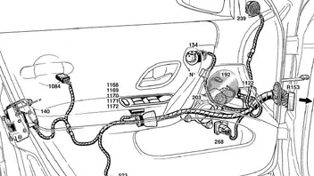

    Da Ich meine Spiegel auch umgebaut habe und was super funktioniert
    hatte die Idee aus dem Laguna2.de forum
    was ihr Braucht
    steht alles dort...... auch wer kein französisch kann.... die Bilder sind selbsterklärend
    Viel Spaß damit

    So, habe heute die neuen Spiegel mit Anklappfunktion drangebaut und wollte dann den Schalter wechseln. Dabei ist mir aufgefallen das die Stecker unterschiedlich sind.
    Zu not muss ich auf jeden Kontakt ein Kabel löten, aber ich wollte fragen ob jemand weiß ob man solch einen Stecker auch im öffentlichen Handel kaufen kann?
    Bei renault bekommt man den Stecker nur in Verbindung eines neuen Kabelbaumes.

    Wenn du es problemlos machen möchtest musst du auch den Kabelbaum in der Tür wechseln. Nämlich den mit einem 10 poligen Stecker in den Schalter zur Einstellung der Außenspiegel.
    Bei normalen Außenspiegel hat der Stecker nur 8 Pole, der passt nicht.
    Werde meine auch noch nachrüsten, heute müsste das Paket mit dem Kabelbaum ankommen :thumbup:

    War gerade nochmal deswegen am Wagen, es gibt so viele Dinge die noch umgebaut werden müssen, außerdem ist irgendwo ein Fehler in den Zeichnungen.
    • 28. August 2012 um 15:02
    Es gibt eben die 2 Möglichkeiten des Anschlusses.... habe dies auch erst durchprüfen der Leitungen festgestellt.
    Ich dachte damals das es wahrscheinlichsten das evtl die Kabelfarben im im laufe der Bauzeit des Laguna geändert worden sind
