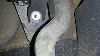

    Hi Leutz hier mal ne kleine Anleitung Ausbau des Gaspedals/zerlegen und Reinigen des Sensors....
    Viel beschreiben brauch ich nicht ist eigentlich ganz einfach...
    Bild 0 und (1) zeigt die befestigung des Gaspedals
    Bild (2) VORSICHT HEIß Rechts das rohr...Nur Heiß wenn mann wie ich kurz davor gefahren ist...
    Bild (3) Alle schrauben Lösen
    Bild (4) VORSICHT DIE KLEINEN METALL DRÄHTE verbiegen schnell...

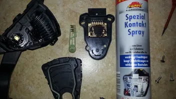

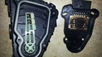

    Hier der rest..
