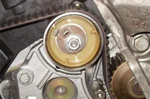

    Hi weis vielleicht jemand welche Spannvorrichtung im V6 beim Zahnriemen verbaut ist
    die mit dem hydraulik Zylinder oder der Mechanische, der von Hand gespannt werden muss
    währ gut wens jemand wüsste sonst muss ich zweimal zerlegen. Im Renault Teile Programm stehts nicht eindeutig drin

    Hi,
    habe vor kurzem den Zahnriemen am V6 wechseln müssen (nur gut das der Motor dabei ausgebaut war), und verbaut war ein Mechanischer. Wusste gar nicht das es da unterschiede gibt. Hab mal ein Foto für dich :)

    Super danke dir
    hab bis jetzt nur den v6 im laguna 1 bestücken dürfen der hat nen Hydraulikbolzen als spanner
    na dann werd ich mich mal an meinem schätzelein verkünsteln. und ihm nen neuen riemen spendieren

    Willst du das im eingebauten Zustand machen? Also echt respekt vor denen die das schaffen.
    Ich könnt's glaub ich nicht. Jedenfalls nicht mit wechseln der Laufrollen.
    Ansonsten ist das eigentlich kein Thema. Man kann nicht viel falsch machen (weiß nicht wie es beim Laggi 1 war).
    Und das Kontrollgerät für die Riemenspannung brauch man auch nicht. Die Spannung ist sowieso vorgegeben, außerdem zeigt das Gerät das an was es will. Hatte es versucht zu benutzen und hinterher aufgeben. Meine Werkstatt musste nur grinsen und meinte, das die das selbst alle nicht hinbekommen mit dem Gerät.
    Auf jeden fall viel Erfolg.
    Gruß, Tretsch

    Ok hast mich geschnappt. Ich bin bloß ein Hobbyschrauber und handle so wie man es mir sagt, bzw was man in diversen original Reparaturleitfäden ersehen kann.
    Allerdings haben mir auch schon verschiedene KFZ Mechaniker gesagt das Sie nach Drehmomenten einzelner Schrauben nur bei Dingen wie Zylinderkopf nach Vorschrift handeln. Entweder die haben Glück oder viel Erfahrung, oder sagen dies aus Absicht damit man selbst Fehler begeht... Darum halte ich davon schon mal nicht viel.
    Darf ich fragen wie Du den Zahnriemen korrekt spannst? Ich habe bisher einen Digitalen Zahnriemenspanner benutzt, den ich aus einer KFZ Werkstatt geliehen bekommen habe. Einen analogen habe ich mir gegönnt, aber der ist für mich nicht so genau zu bedienen...
  • Matschi
    6
    • 2. Januar 2013 um 00:20
    Bei den Meisten Spannrollen ist eine Verrichtung mit Zeiger in der Rolle integriert somit weis man genau wie fest er gespannt werden muss
    So kenne ich es auch, aber wenn man (gerade beim 16V) die Nockenwellenräder so dreht das der Riemen, da wo der Riemenprüfer angesetzt wird, am straffesten ist, dann hat man ja einen falschen wert, sprich der Riemenspanner zeigt immer einen anderen Wert an, wie man eben gerade die Npckenräder gedreht hat. Darum eben meine Frage. Ich habe meine Technik, aber ich würde eben gern eure Meinung/Wissen lesen, bevor ich sage wie ich es händle, da ich ja kein Profi bin.
  • Matschi
    6
    • 2. Januar 2013 um 00:36
    Alle 16v motoren haben solche rollen mit zeiger hab in den 4 jahren wo ich jetzt bei renault bin 100derte solcher zahnriemen gewechselt
    mach in der woche mindesten 4 solcher motoren. ich leg den reimen auf spann ihn mit der rolle bis der zeiger am anschlag des toleranzbereiches ist.
    Schraub das riemenrad drauf entferne mein Spezialwerkzeug ot dorn und nockenwellen fixierung drehe den motor mit der ratsche 4-5 mal durch
    dann kontroliere ich den zeiger nochmal, dann evtl nachspannen oder gleich zusammen bauen
    fertig

    Ach so alle 16V haben eine Spannrolle, bei Renault? Ok, kenne ich auch nur so, auch bei Opel.
    Bei den fahrzeugen, wo ich den Riemen bisher gewechselt habe (Weit weit weniger wie Du es tust) bin ich immer so vorgegangen das ich die Nockenwellenräder so gedreht habe das da wo der Messpunkt anliegt der Punkt ist das der Riemen an dieser Stelle am lockersten ist. Dann habe ich den Riemen mit der Spannrolle eingestellt. ist dies jetzt falsch und ich hätte die Nockenräder so drehen müssen das der Riemen überall gleich straff sitzt oder bin ich richtig vorgegangen? Bisher leben alle Autos noch die von mir einen Zahnriemenwechsel bekommen haben :thumbup:
  • Matschi
    6
    • 2. Januar 2013 um 00:58
    So wie du es machst ist es auch ok du wirst kaum für jeden motor das passende spezial werkzeug haben.
    wenn ich ein Fremdfabrikat hab,(Audi, VW o.ä) mach ich das auch so wie du es schreibst
    mfg

    Darf ich noch fragen wie genau man es mit "Spezialwerkzeug" macht?
    Anstelle des Dorns habe ich allerdings keine m8 schraube hinein bekommen, sondern einen 7mm Bohrer. Da scheint es wohl unterschiede zu geben.
  • Matschi
    6
    • 2. Januar 2013 um 01:41
    Also mit festgestelltten nockenwellen kannst du den riemen vom auslassnockenwellenrad zum einlassnockenwellen rad auflegen und ihn gleich dazwischen spannen dann über wapu und kurbelwelle evtl kurbelwelle nen halben zahn zurück drehen riemen drauf und wieder vor drehen. dann spannrolle einsetzen
    und spannen. riemen scheibe drauf, werkzeug raus motor paarmal durch drehen so 4-5 mal dann nochmal kuken ob der zeiger richtig steht und dann zusammen baun fertig. 1,5 bis 2 std bei eingebautem motor.
