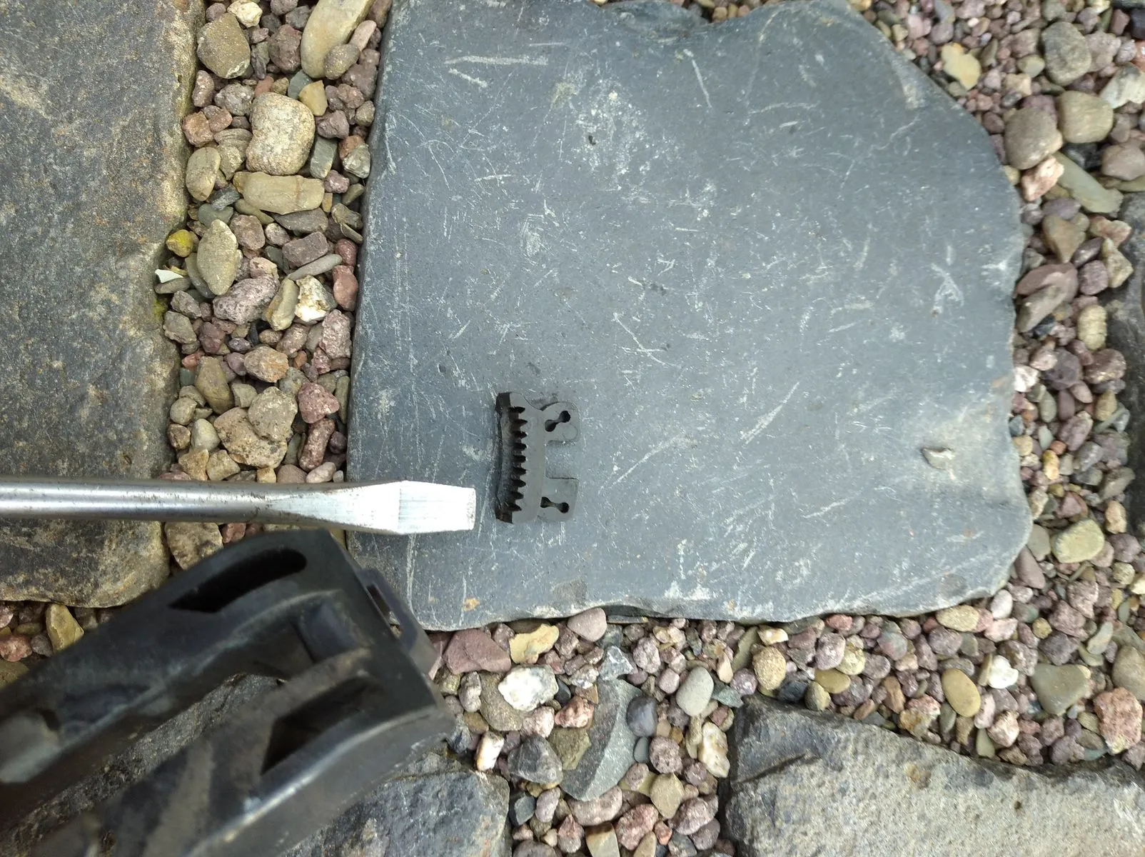

  • Laguna II Grandtour Beifahrertür Zentralverriegelung schliesst nicht mehr
    • mutschy
    • 31. März 2021 um 21:50
    Der Geizkragen in mir hat sich heute durchgesetzt; 30€+X für ein gebrauchtes Schloss ohne jegliche Garantien war mir einfach zu teuer... Ich hab das Schloss ein weiteres Mal zerlegt, alles nochmal mit Fett eingetäkst und siehe da - es funktioniert jetzt :D
    Überlegung von mir: Kann es sein, dass der Taster im Schloss versehentlich "Tür offen" signalisiert hat, und das Schloss deswegen immer in die Stellung "auf" gesprungen ist? Wenn eine Tür beim Betätigen der ZV offen ist, wird sie ja nicht verriegelt.
    Gruss
    Mutschy
    • mutschy
    • 5. März 2021 um 17:57
    Die Videos kenne ich mittlerweile, trotzdem danke. Hab das Teil heute bekommen, eingebaut und das nächste Problem:
    Einbau war dank dem Video kein Problem, aber nun ist die Tür permanent auf "offen" gestellt. Der Stellmotor zieht an, um zu schließen, öffnet aber sofort wieder und schiebt das weiße Pinöckelchen in die "Entriegeln-Stellung" ? Nun hab ich den Zug zum Außengriff ausgehangen und werd mich um ein komplettes Ersatzschloss kümmern. Das wird mir sonst zu doof. Isses nämlich offen, geht alles wie es soll. Erst, wenn der Deckel (mitm Zug zur Entriegelung von innen) drauf gesetzt wird, kommts zu den genannten Problemen (zu-auf). Das tritt im Übrigen auch auf, wenn nur der Deckel aufgesetzt und der Zug nicht eingehangen wird. Ob das Schloss dabei offene oder geschlossene Tür (durch Rasten des Verschlusses mit der Hand) signalisiert bekommt, is wurscht. Beim Zusammenbau wurde penibelst darauf geachtet, dass der Motor in beiden Punkten fest sitzt und der Schieber für den Schalter sauber eingerastet ist. Offen isses wie gesagt auch kein Problem. Erst, wenn der Kasten wieder zusammen gesetzt ist ;( Daher hab ich mich entschieden, ein neues Schloss zu verbauen. Das alte bleibt natürlich als ET-Spender im Lager 8)
    Für weitere Tipps und Hinweise bin ich natürlich auch offen :D
    Gruss
    Mutschy
    • mutschy
    • 3. März 2021 um 15:35
    Verdammte Axt!
    Im Schloss is irgendwas weggebrochen, so dass es immer auf "abgeschlossen" steht. Deswegen geht's von außen nich auf. Oder muss das so einzeln sein?
    Wie bei Ebay# 132041605903 sollte das Teil sein, richtig?
    Gruss
    Mutschy
