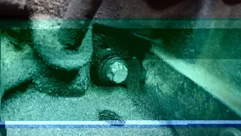

    Nenene ich habe die nicht durch genudelt. Die war schon so ich habe sie nur mit Reiniger sauber gemacht damit ich sie besser fotografieren kann, da war alles verschmockt. Aber danke,ausgerechnet diese eine schraube ist speziell....grrrr
    Aber danke,ich war mir nach dem säubern nicht mehr sicher ob es eine Aussen torx ist. Dann muss ich mir wohl eine Nuss dafür besorgen,mit einer 12er Vielzahn Nuss klappt es ja leider nicht.

    Leute helft mir mal bitte kurz.
    Habe vorsichtshalber mal vorab gecheckt ob ich alle Werkzeuge für die Zahnriemenaktion habe. Dabei ist mir aufgefallen,dass ich keine passende Nuss für die Schraube die für den Arretierdorn des OT ist,habe.
    Wisst ihr was es ist,was ich benötige um diese zu lösen bzw gibt es Alternativen? 11er oder 12er Nuss klappt nicht Vielzahn ebenfalls nicht, ich bin etwas verzweifelt
