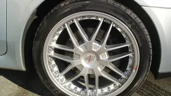

    Im sommer schmidt phantom line felgen 19" mit continental 235/35-19
    Im winter giacuzzo 18" mit Dunlop 225/40-18 (foto ist nicht von meinem auto)
    Und zusätzlich hab ich noch die renault ori felgen auf reserve 8) ebenfalls 235/35-19
