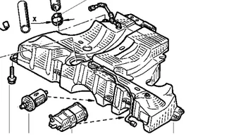

    hab grad in meiner Bosch Esitronic nachgeschaut..
    vieleicht hilft euch das Bild weiter.
      • 104,47 kB
      • 512 × 300
    • 21. November 2012 um 22:08
    Hmm, aber die Leitungen kommen ja von oben vom Tank und gehen dann nach vorn zum Motor, und da ist nix zu sehen. Ich kann nur die Frage vom Taxi wiederholen, "Was soll das?".

    aber so wie ich das sehe ..... ist der Filter am Tank dran.... wir wissen ja nicht wieder Tank von Ihnen aufgebaut ist....v
    Meine Vorstellung wäre der Filter sitz vor der Pumpe... rein technisch gesehen....nur das die Verbindungen von Ihnen verlaufen...
    • 21. November 2012 um 22:17
    Laut "gewissen Beschreibungen" ist im Tank nur ne Pumpe-Filter-Kombination, wo der Filter nicht einzeln gewechselt werden kann, sondern nur mit der Pumpe. Und das Bild sieht anders aus und ist von oben unter der Sitzbank zugänglich. Sehr seltsam! ?(

    • 21. November 2012 um 22:49
    lt anleitung:
    der Filter sitz in der Krafstoffördereinheit und kann nicht einzeln gewechselt werden....
    Sein Austauscher fordert den Austausch Geber/Pumpe... seltsam das ganze....
